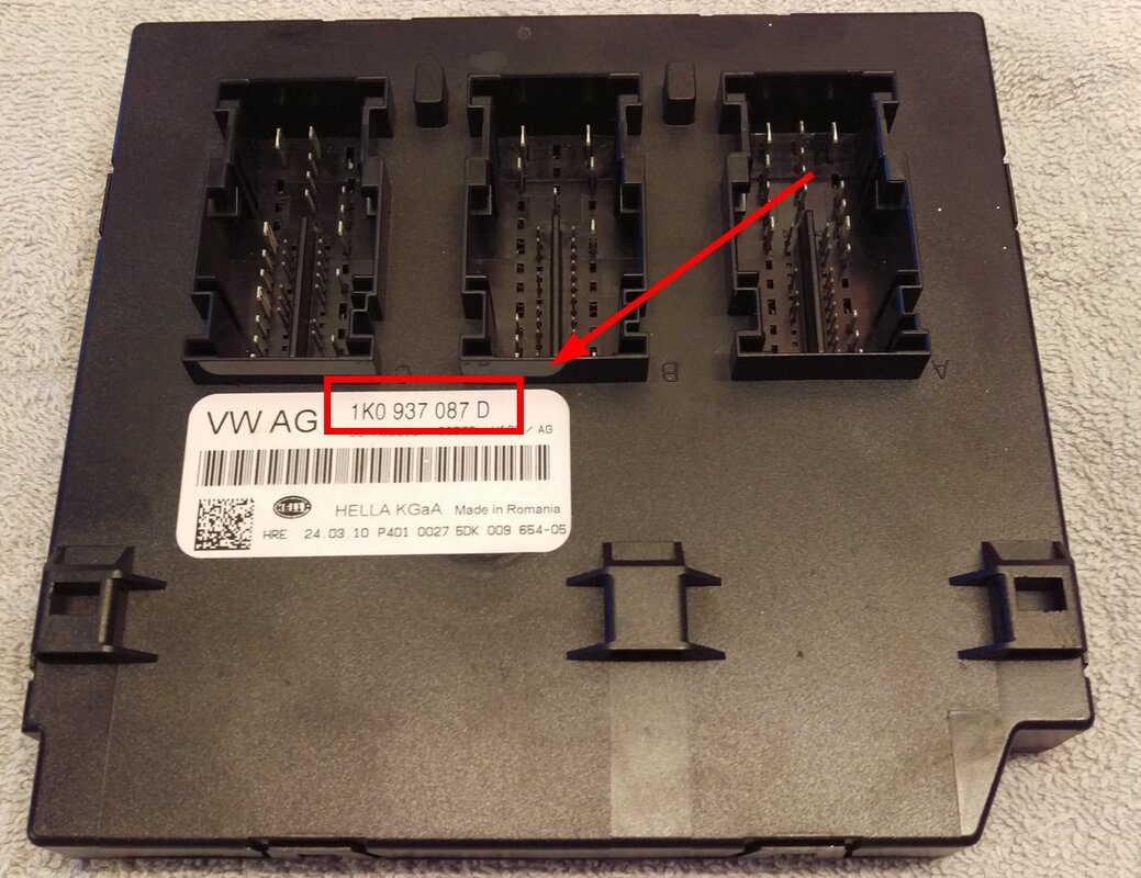

Når der tales om "styreboksen" i forbindelse med lygter, kan det kun betyde én ting - BCM'en. Eller som den hedder på din CC'ers platform - Centralelektronikken.
Det er en sort plastickasse der sidder oppe bag din relæholder, til venstre for rattet inde bag det lille aflæggerum du har til venstre.
ALT vedr lys i og på bilen, styres af denne.
Hvis det er den der er gået kold, vil en udlæsning med VCDS også kunne give dig præcist partnummer på den, så der kan søges en erstatning på f.eks. eBay eller hos en hugger.

Ikke ud over at pille styreenheden ud og kigge hvilket part no der står på den......
Det er dette nr, bestående af 3 x 3 tal/bogstaver og så et eller to bogstaver til sidst, som skal bruges.
Men lige det med at finde partno på denne fætter ... det bør "enhver" billig tester / OBD tingest kunne gøre !

jeg for skilt denne af og luret nummeret på CMB modulet. Skal der kodes noget for at få denne til virke ?

Kodningen skal flyttes over, ja.
Så du skal have en med VCDS til at udlæse og gemme kodningen på din gamle BCM, så du har den til den nye.
Men!!
Derudover er der en vigtig ting at være obs på.
På din platform ligger lygteopsætningen i BCM'ens EEPROM. Dvs du skal finde en brugt BCM med samme endebogstaver OG som har siddet i en CC 2012 eller nyere med samme bi-xenon lygter som du har, for at være sikker på at dine forlygter virker efter skifte.
Jeg kan ikke huske om en CC kunne fås med almindelige halogen forlygter, men hvis det er tilfældet, så dur en BCM fra sådan en bil ikke.
Den skal komme fra en bil med samme for- og baglygter som din.
Hvis du vil læse lidt skræhistorier om nogen der har taget let på dette, så google "BCM byte 18" ... det bør give respekt :)
Det allerbedste ville måske være at kontakte Cartrends i Rødovre og få dem til at hjælpe. De har godt fod på alle disse sager.
