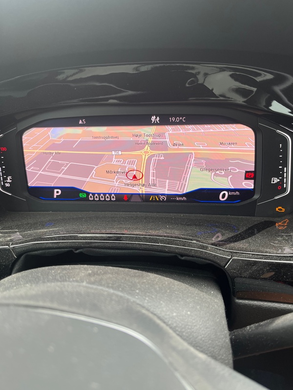

Digital instrument i Touran er ‘so old news’ 😂😂 Det lavede jeg i min egen tilbage i okt 2019
https://www.vagcars.dk/phpbb/viewtopic. ... D#p1601978

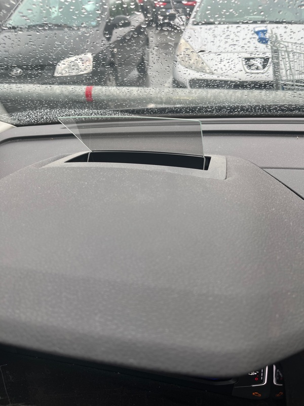

Efterfølgende har den også fået head-up display ;)

Haha.. Det er fandme fedt 😁 Lavede du det selv?
Men Watcher skriver det vist noget om at det kun kan lade sig gøre i en 2021 og frem, min er en 2018, så tænker jeg er lidt ilde stedt i forhold til digital instrumentering?!
Og hvad med HUD, er det noget hjemmebrygget noget?

Kan sagtens laves i en 2018’er.
Detaljen er at symbolet for bilen er en Tiguan men det ser jeg jo kun når dørene er åbne.
Rammen har jeg lavet selv. Indmaden er fra en T-Roc, fronten fra Touran og alt det imellem har jeg selv partiet op.
I dag kan man bare vælge den lette løsning og købe rammen fra en 2022 model. Passer 100%.
HUD er også originalt. Rammen er fra Tiguan. Selve HUD’en er fra Audi Q2 fordi VW var 100 år om at lave det i farve. Gad ikke have sort/hvidt som var standard i VW dengang jeg lavede det.

Det ser fandme godt ud.. Hvis jeg havde de skills det krævede for at lave sådan en omgang, så var jeg også gået igang med det samme 😃👍
Rent materiale mæssigt, hvad løber det digitale instrument så op i, med ramme?

Rammen fra ny alene er omkring 2000 kr mener jeg. Lang tid siden jeg checkede.
Instrumenterne er vist steget så de ligger vist i 14-15 stykker. Priserne er på ingen kontrolleret så måske kan du ligge 2-3-4K oveni

Speedo kr 15.405,00 +moms
Rammen kr 2.466,00+moms
Vejl listepriser dags dato.

Det var vist et par dage siden jeg sidst checkede priser 😂
22,5k incl moms så skal man virkelig ville have det!
