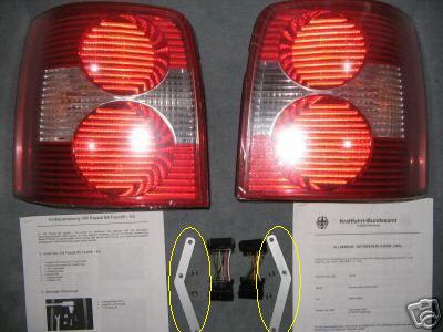

Her er en på ebay jeg har handlet en del hos han har færdige adapter stik, så det er plug and play.
http://cgi.ebay.de/Passat-3BG-Rueckleuc ... 53deb9a312
Er der ikke også noget med at hullerne til skruerne ikke er ens? Kan huske da jeg satte sådan et sæt på min gamle 3B fulgte der nogle beslag med i det sæt jeg købte på ebay som rykket en eller andet tap eller et hul eller lign.
- Sådan en pakke jeg købte til min gamle, på ebay.
