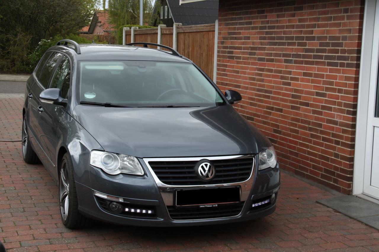

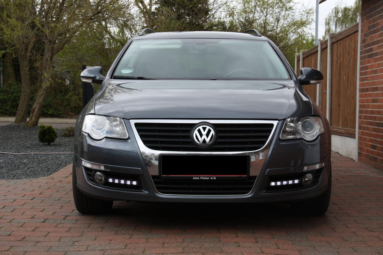

Indlæg af ABOGH » 6. maj 2012, 13:57
Så fik jeg taget et par billeder :)

Mortenr
Indlæg: 1921
Tilmeldt: 13. jun 2008, 17:08
Geografisk sted: Nordjylland
Re: Dectane Modulite LED Kørelys Passat 3C HJÆLP
Indlæg af Mortenr » 6. maj 2012, 18:32
det er sgu ikke lige mig :? Men det vigtigste er jo også at du selv synes det er flot.... ;)

MikkelZ
Indlæg: 173
Tilmeldt: 20. jun 2008, 19:53
Indlæg af MikkelZ » 7. maj 2012, 14:57
Det kunne være federe hvis de var som dem man kan få til en Scirocco der hvor de sidder sammen med blinket.

DinoB
Indlæg: 805
Tilmeldt: 13. jun 2008, 13:26
Geografisk sted: 8000 Århus C
Indlæg af DinoB » 7. maj 2012, 15:08
jeg kiggede selv en del på nogen til min Passat, og gik væk fra ideen da jeg synes det ikke så særlig originalt ud når de sad dernede - men smag og behag er forskellig heldigvis!
Man kan dog godt finde dem til at sætte i stedet for blinket i forkofangeren lidt ala en Audi A6 på ebay
