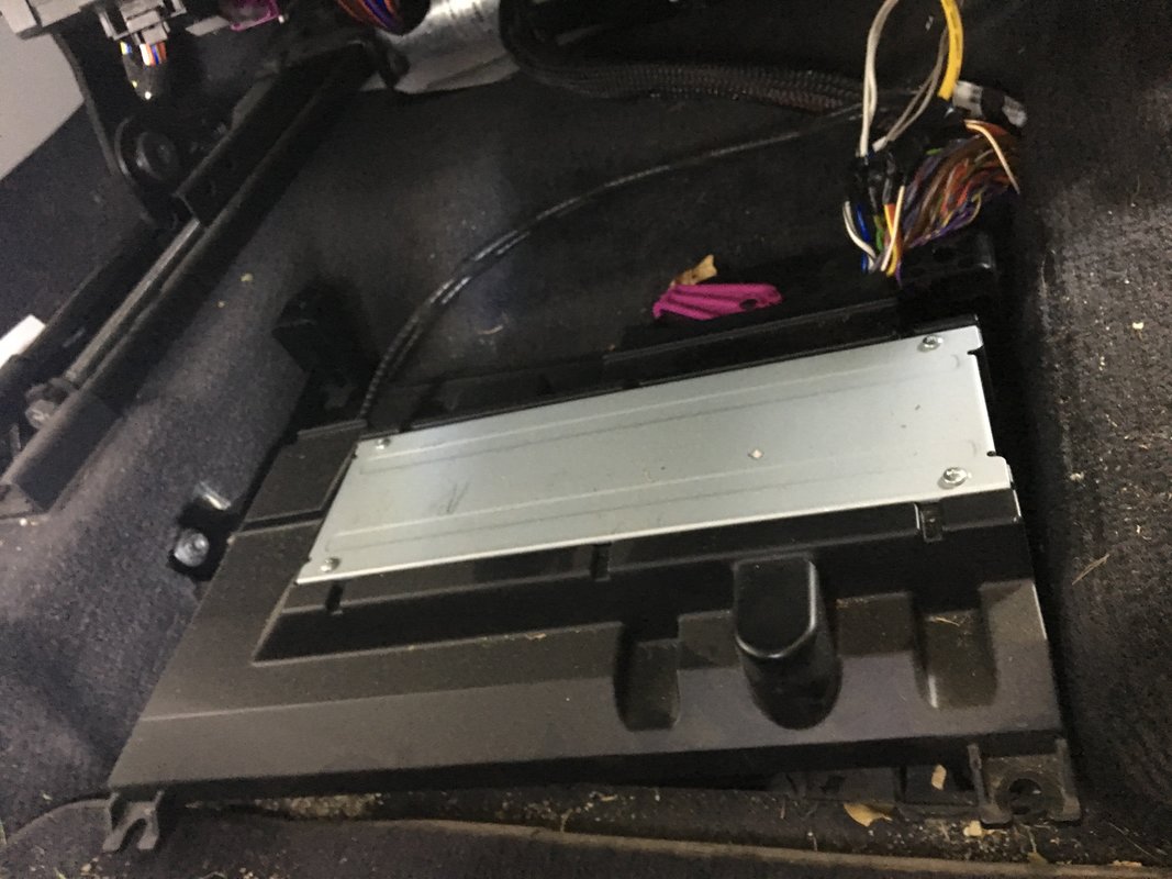

Også interessant at høre at der er en brugbar bashøjtaler udgang på forstærkeren. Jeg tænker at det er forstærkeren under forsædet der har den?
Det gør det jo noget nemmere hvis det er tilfældet.

Det er lige præcist den under førersædet og en af udgangene der går til en bashøjtaler i en dør

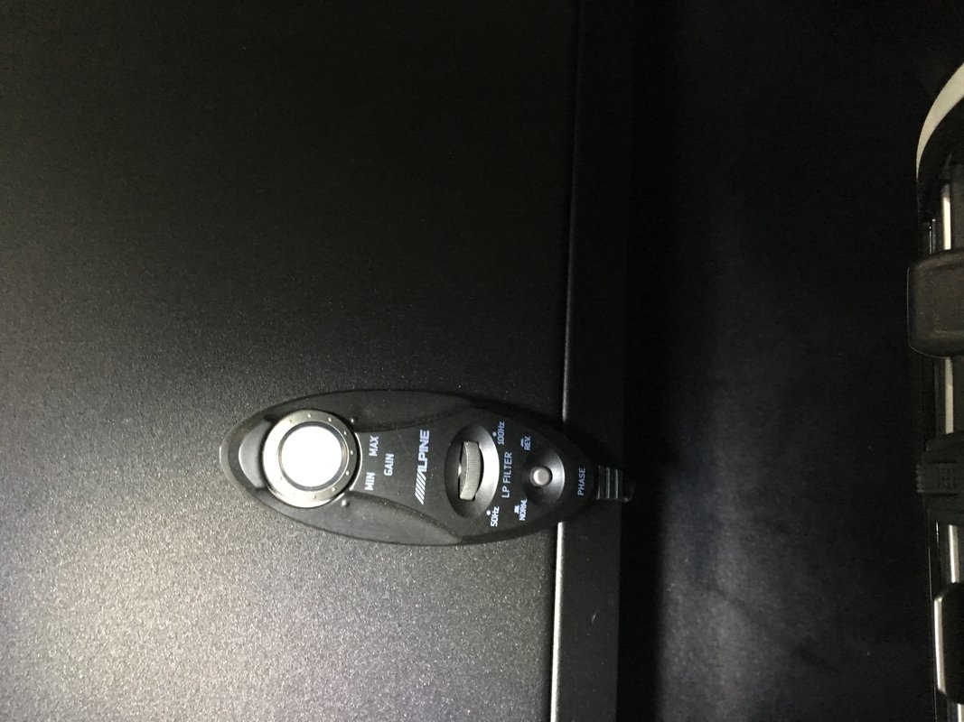

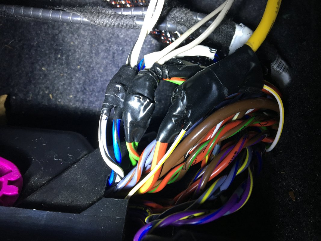

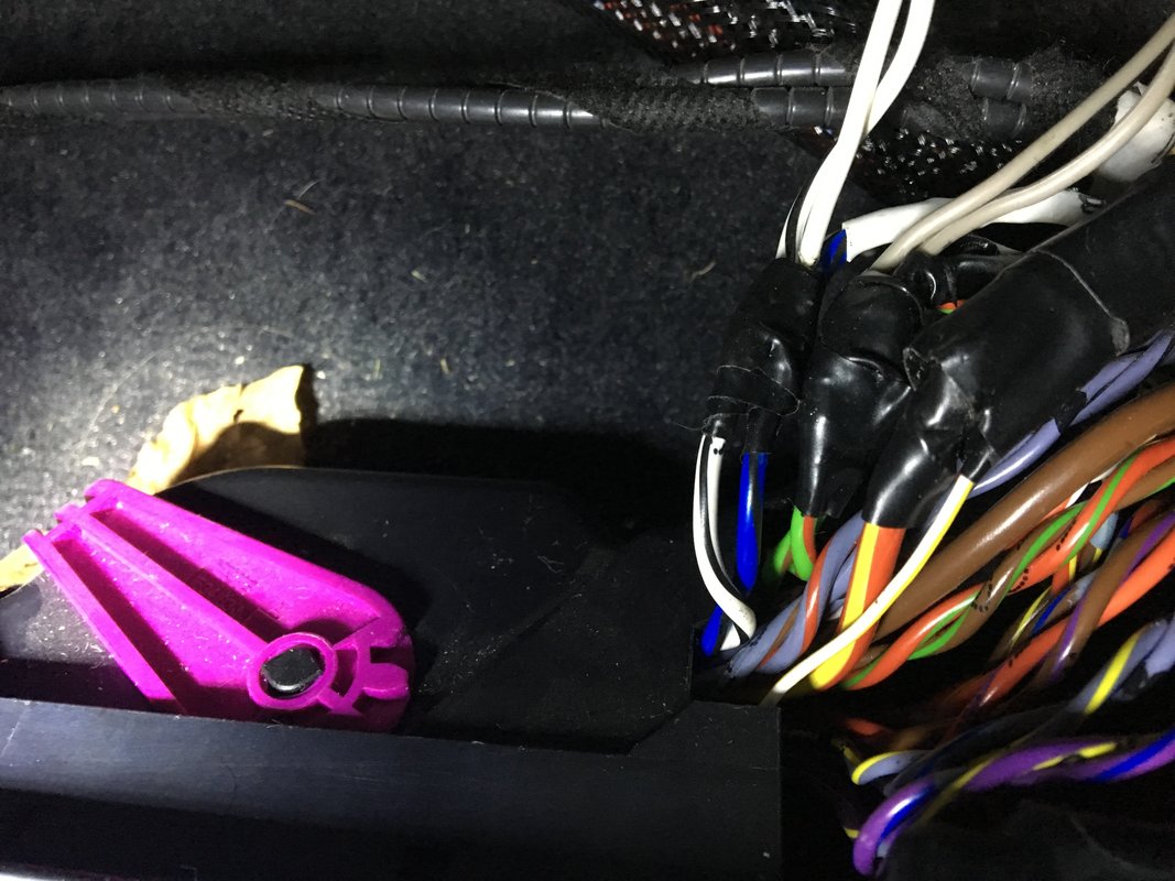

Så fik jeg splittet det ad og taget nogle billeder til dig.. Det er åbenbart en Alpine aktiv sub der er sat i som har indgang fra både højre og venstre, jeg har også taget et billede af betjeningen.
så det er følgende ledningsfarver du skal have fat i (ved ikke hvad der er højre og venstre)
Bas-1
Hvid/sort
Blå/sort
Bas-2
Grøn/brun
Grøn/rød
(tyk Rød/gul = +12V)

Nu har jeg fået trukket alle mine kabler og mangler kun at forbinde højtaler output til min Sub forstærker... Ved du tilfædligvis hvad der er plus og minus af disse:
Bas-1
Hvid/sort
Blå/sort
Bas-2
Grøn/brun
Grøn/rød
