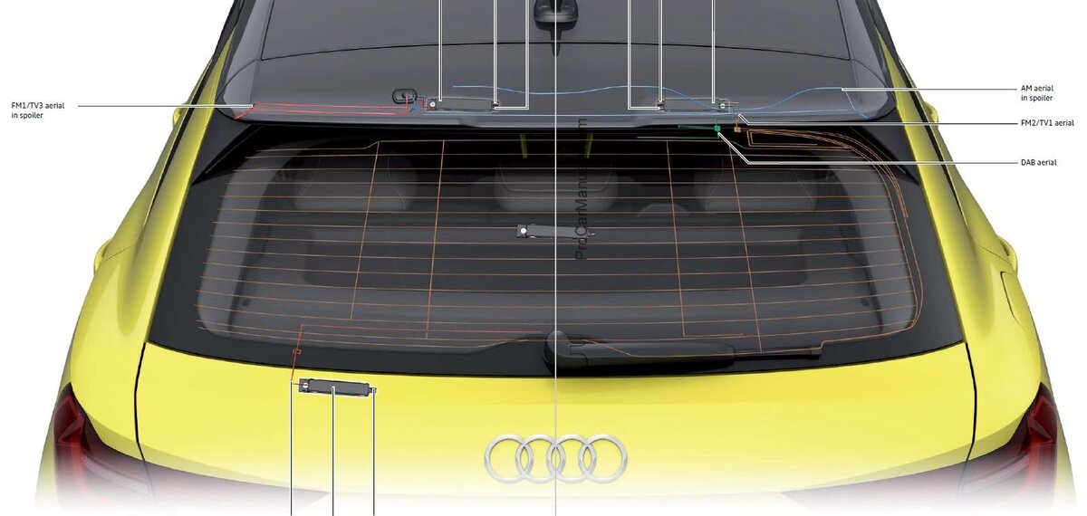

Jeg har en Skoda Scala 1.6tdi fra 2019, og kan ikke rigtig finde ud af hvor DAB og FM antennerne sidder.
Der er den lille haj finde på det bagerste af taget, men tænker næsten at den er for lille til radio antennerne?
Der sider også nogle ekstra tråde i forbindelse med el bagruden, kan det være den / dem?
Jeg tænker på at det kræver to antenner for DAB og FM?
Jeg håber at der er nogen der kan hjælpe mig med at løse mit “problem”
Mvh. Hans

Din bil er bygget på samme platform som en Audi A1 (MQB A0). Sådan sidder antennerne på en A1:

1000 tak for info :)

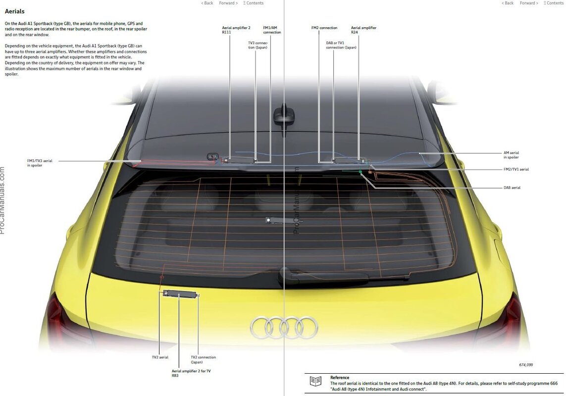

Af ren nysgerrighed, var det muligt at få resten af biledet, med de øvrige antenner, som der ser ud til at være?
Jeg kunne måske forstille mig at der er en GPS antenne til den indbyggede i hajfinde til alarm opkald ved trafikuheld.
Der ser også ud til at være flere antenner i bagruden.
/Hans

Indlæg af VWAU » 7. sep 2020, 12:48

Super, jeg takker :)
