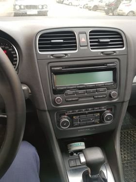

Hej Allesammen,
Jeg er helt grøn på dette område (elektronik i biler).
Har anskaffet mig en Golf VI highline fra 2010 med multifunktionsrat. Der er dog ikke installeret BT eller mikrofon i den. Kan nogen guide mig igennem hvordan jeg får sat det i?... Og hvad jeg skal sætte i.
Jeg har trawlet google og youtube, som egentlig bare har gjort mig mere forvirret. Ser muligvis en Pasar Parrot, som en løsning. Der kunne dog være problemer mellem denne og frekvensen på radioen.
Mange hilsner,
Martin
