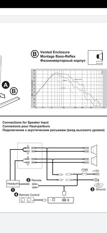

Så har du en aktiv sub (altså med indbygget forstærker). Du kan tilslutte den ved at købe en konverter, men du skal ikke forvente en voldsom god lyd. Jeg ville nok bare sælge den og købe et sæt med DSP som også kan trække højttalerne i dørene. F.eks. den Helix Seat sælger.

Jeg vil virkelig gerne have sat den her iGranTurismo skrev: ↑14. maj 2020, 20:02Så har du en aktiv sub (altså med indbygget forstærker). Du kan tilslutte den ved at købe en konverter, men du skal ikke forvente en voldsom god lyd. Jeg ville nok bare sælge den og købe et sæt med DSP som også kan trække højttalerne i dørene. F.eks. den Helix Seat sælger.
Det er hvad jeg har at arbejde med
