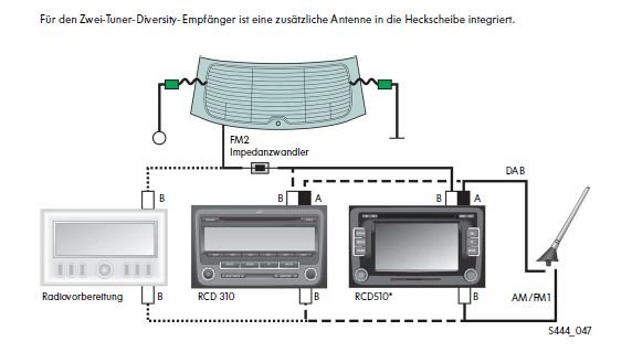

Langt de fleste VAG-biler bortset fra de allerbilligste har FM-diversity (2 antenner og to tunere). Systemet sikre en fremragende FM-modtagelse.
Eksempelvis har en Polo en antenne i bagruden og en på taget (foto).
En RCD 330 har kun en tuner og du får aldrig en perfekt eller næsten perfekt modtagelse.
