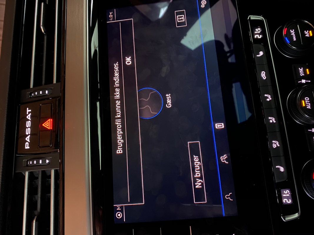

Er der andre der døjer med at aktivere jeres we connect konto?
Jeg har vedhæftet et billede af fejlen, den kommer både på en eksisterende konto, og en helt ny konto oprettet via appen. Det er iøvrigt heller ikke muligt at registrere sig via bilen, den står bare på “aktiverer” og kommer ikke videre.
Alt andet virker perfekt. Bilen er født med 3 års internet, det virker også upåklageligt, wireless apple CarPlay spiller også!
Jeg er løbet tør for ideer. Vedhæfter lige et par billeder

Har du prøvet at slette profil og så oprette på ny ?

Har ikke slettet min gamle profil, men lavet en helt ny. Det gjorde ingen forskel, desværre. Bilen har aldrig været logget ind, hvis det gør en forskel.

Har du sat simkort i bilen?
Prøv og del din telefons wifi til bilen her første gang og så aktiverer igen.

Bilen er født med eSim.(3 års internet inkluderet) Og alt andet virker super. Tror du det gør en forskel at dele det fra tlf istedet?

Ja, prøv lige at del dit internet fra telefon, så tror jeg det virker

Okay, prøvede at enable wifi, via tlf internet deling. Når man gør det slår den automatisk eSim fra. Det gjorde dog ingen forskel.
Jeg skrev tidligere at eSim virker. Det gør det ikke. Idag har jeg haft min ipad med ude i bilen, den har ikke simkort, dvs den er afhængig af internet via wifi. Når jeg conneted den til bilens hotspot var der ingen internet. Så der må mangle noget konfiguration fra vws side. Ovenstående passer også meget godt meda at den bare står og søger i evigheder.

Fandt du en løsning på problemet? Jeg står med nøjagtig det samme.Nicholai30 skrev: ↑1. mar 2020, 11:06Okay, prøvede at enable wifi, via tlf internet deling. Når man gør det slår den automatisk eSim fra. Det gjorde dog ingen forskel.
