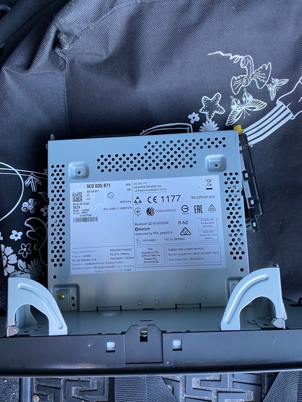

Hej alle sammen.
Jeg har fundet en swing med Bluetooth som jeg godt kunne tænke mig at skifte ud med den eksisterende standart.
Har været hos Skoda i Randers, og de mente at det kunne give lidt problemer da jeg ikke har koden.
Kan det virkelig passe?

Har fået fat i nummerpladen fra bilen den har siddet i, så prøver Skoda og ser om ikke det lykkes dem.
Ellers må jeg have fat i Kreativ.

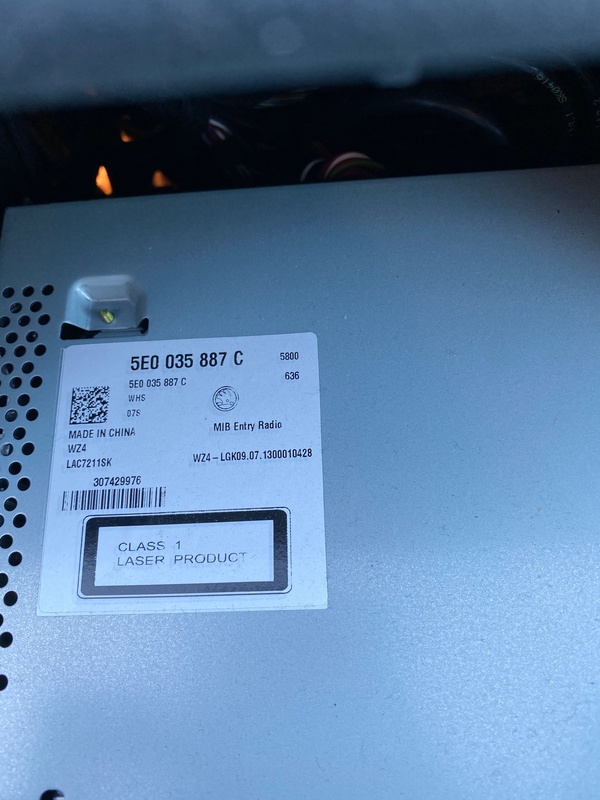

Re: Udskiftning af Swing, Octavia 14
Indlæg af Watcher » 20. jan 2022, 19:42
Der ingen kode på den radio, den er komponent beskyttet som låses op online med odis.
