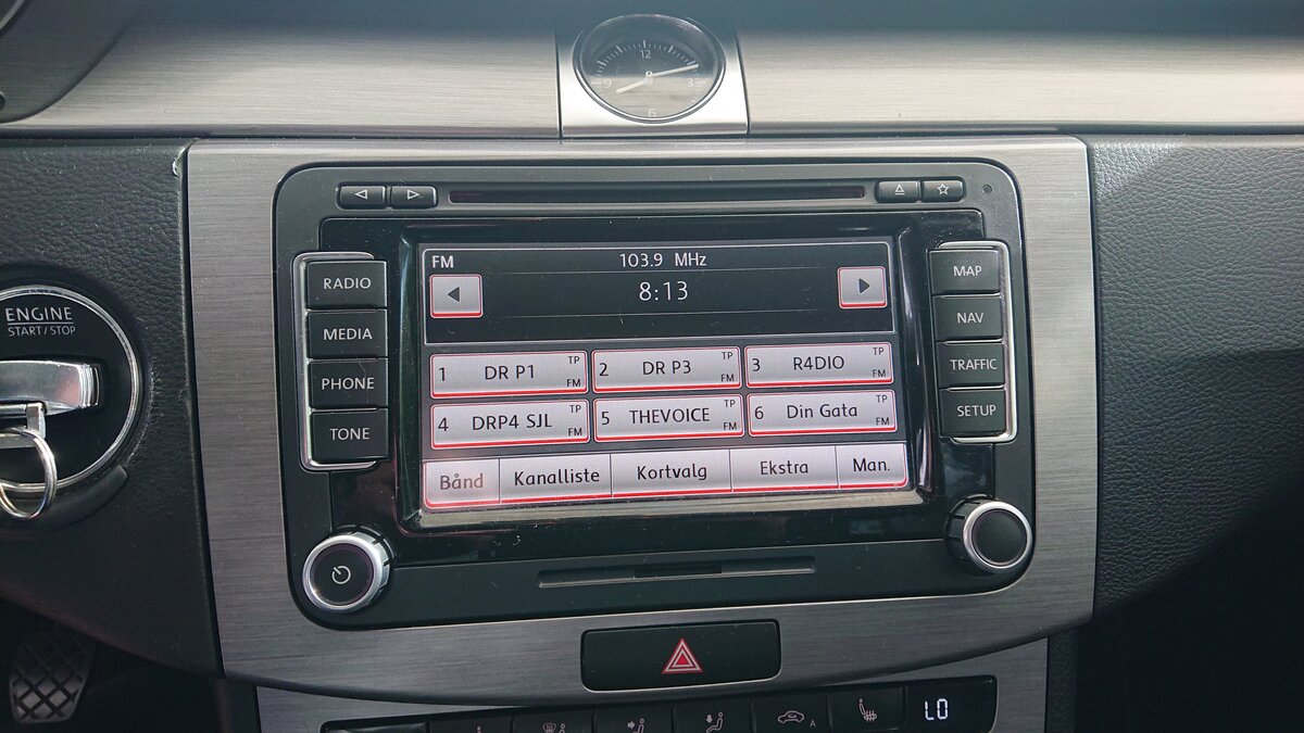

Den står bare sådan her, når den er i koma, og ingenting virker på den, hverken lyd i radio eller nogen knapper. Altid kun om morgenen, hen over middag så virker det hele igen.

Det lyder faktisk lidt som vores yngste søn, som i skrivende stund stadig er teenager ... indtil han fylder 20 i morgen
Spøg til side;
Jeg tror det bliver svært at fjerndiagnosticere det fænomen du har.
De to ting der typisk står af på den unit er 1) diskdrevet og 2) bundkortet.
Nogen gang er det lykkedes at fikse den slags "underlige" problemer ved at geninstallere firmwaren på enheden.
Andre gange er det drevet der er blevet træt og skal skiftes.
I yderste instans er det bundkortet der skal skiftes. Det typiske problem når det er bundkort, er dog at den rebooter sig selv flere gange i opstarten indtil den "får fat" .... og på et tidspunkt får den bare aldrig fat mere.
Mit gæt - gæt! - ville umiddelbart gå til drevet, og så ville jeg forsøge mig med at skifte det.
Alternativt finde en ny unit på eBay og så skifte hele kassen.
