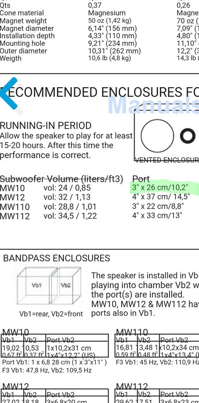

Skal have bygget et portet subwooferkabinet, hvor producenten anbefaler et 3"/ Ø75 rør på 26 cm i længden. Problemet er bare, at jeg ikke kan finde et nogen steder, og så tænkte jeg, om ikke man "tune" porten ved at gå op i en 4" port, som jo så nok skal være kortere, eller er der andre alternativer?

Lige præcis - det er det, der er udfordringen...

- Det er overflade arealet der bestemmer længden, dvs. du kan godt bruge 2 eller 3 indre paralelle porte istedet for en stor, hvis bare overfladearealet passer.
Der er heller ikke noget i vejen for at lave en firkantet eller tre-kantet port. ...

Ja 20 mm gør en forskel. Længden skal være ret nøjagtig, for at porten giver et output, der ligger i forlængelse af hvor enheden ruller af.
Porten kan evt være firkantet, som Lars skriver. Det kan f.eks laves i samme plade som kabinettet, i fuld bredde. Det bliver I praksis en smal revne. Sådan er porten eksempelvis på min Match PP10E-D sub.
/ Lars
Tak - men for lige at være sikker på, at jeg har forstået det korrekt : den port, jeg efterlyser har et rumindhold på ~ 1,15 liter. Mener du så, at jeg, f.eks, bare kan bruge to 3" porte på 130 mm i længden i stedet for, eller en anden løsning, hvis bare rumindholdet på portene svarer til det på den, jeg søger :?:
/ Lars
- Jeg tar' lige nogen tal ud i den blå luft; gider ikke regne på de aktuelle arealer..:
Lad os sige din 6" Port har et overfladeareal på 240 cm2. Så kan du istedet bruge 2 porte på 120cm2 hver, eller 3 porte på 80 cm2 hver, eller 4 porte på 60cm2 hver, eller... Og så den samme længde som oprindeligt.
Der er principielt set heller ikke noget i vejen for og lave en firantet port på 10x24 eller 5x48, og så den samme længde som beregnet...
Men ta' lige og regv overfladearealet ud, istedet for ovenstående tal taget ud af den blå luft. ...
