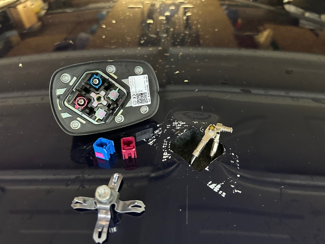

Garageporten rykkede hajfinnen af min Golf7 og desværre også kablerne ud af stikkene....
Så nu har jeg 2x sorte kabler og et blå og et lilla stik.
Hvordan finder jeg ud af hvilken kabel der skal i det blå stik, og hvilken i det lilla?
Måske er det lige meget da kablerne tilsyneladende er helt ens?
De guides jeg har kunne finde fortæller blot at det blå kabel skal monteres på de blå stik......
På forhånd tak for input.
God søndag.

Blå er gps
Lilla er gsm
Der plejer at være modsvarende farver i hajfinnen også så man ved hvad der til hvad

OK, bilen er uden Navigation. Det er vel her gps signalet skal bruges. (kun via apple carplay).
Og gsm er til mobiltelefonen, men eneste stik mobilen er koblet til er til Apple carplay og opladning og alt virker tilsyneladende uden hajantennen.
Vil det sige at hajfinnen ikke bruges til noget med min opsætning?
Problemet er at farvedelen af stikket, som burde være på kablet, blev på hajfinnen så jeg har kun to sorte kabler....

Sorte kabler og farvet stik, hvilket farve på hvilken stik, og hvad sker der hvis de byttes om?
