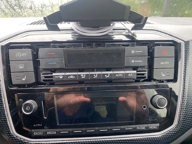

Jeg har en VW Up fra 2020 hvor bassen i dørhøjtalerne ikke virker. VW siger at det kræver en ny radio som koster 12.000kr. Derfor ville jeg gerne forsøge selv først at tage radioen ud os om alle stik bagpå sidder rigtigt.
Jeg kan dog ikke få radioen ud. Jeg har pillet en ramme af og kan ikke se nogle skruer på denne model, som jeg kan se andre videoer med. Jeg har disse udtræksnøgler, men kan ikke få den ud. Er der nogle her som enten har en tegning som viser hvordan eller kan forklare det. Se også vedhæftede billede.

Indlæg af Watcher » 23. jun 2024, 10:47
https://www.thansen.dk/bil/udstyr/hifi/ ... lsrc=aw.ds
Men de stik falder ikke bare ud.. der sidder stikben i et brunt stik, der sidder en lås til at holde stikben inde, og derefter er det brune stik sat i et sort quadlock stock hvor 2 låsetapper holder det brune stik på plads.
Har skiftet et par højtaler i up som bare er sprunget så mit første råd ville være riv dørsiden af og prøv at tryk på enheden og se hvordan den bevæger sig
