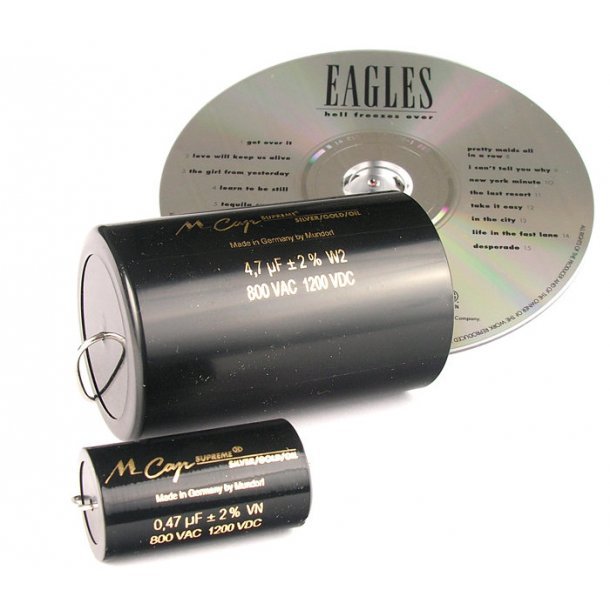

Man kunne godt optimere de originale enheder med bedre kabler og en bedre kondensator på diskanten. Men ofte er gode kondensatorer større og så skal man finde en anden placering af denne. High End kondensatorer kan være så store som en Red Bull.
Kig eksempelvis på Mundorf Silver-Gold-Oil.
