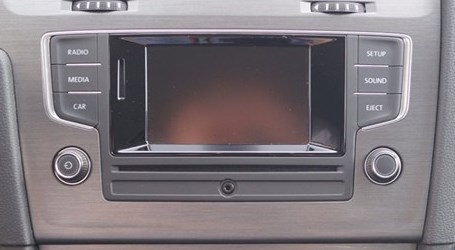

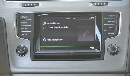

Hvad skal der til ud over radioen og mikrofon for at eftermontere det i en golf 7 der kun har radio uden phone knappen?
Er rammen uden om radioen den samme?

Den uden phone knap er en composition color.. der er "alt" bag skærmen.. i den med phone er det en composition media hvor headunit sidder i handskerum.
Komplet kabelsæt
Ny skærm
Nyt handskerum
Nyt dekor
Nyt headunit
Og når det så er låst op på vw's server online spærre den tlf funktionen igen da det ikke ligger på serveren at der skal være tlf i den bil.. du kan få cracked versioner af discovery pro hvor de ikke skal låses op og så vil alt virke. En komplet løsning monteret 22.000kr incl moms hos mig

Hold da k... en omgang.
Hvad findes der ellers af billigere alternativer?

Re: Golf 7 Eftermontere bluetooth radio
Pioneer eller ming ming
