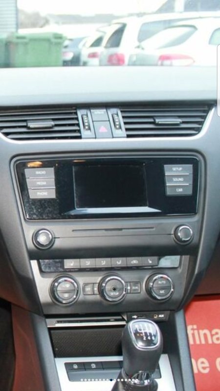

Jeg er ved at forhandle mig til en Octavia fra 2015. I bilen er åbenbart en Swing Radio (se billede).
Men jeg synes radioen får meget kritik på forskellige forums. Så jeg kom til at tænke på.
-Hvad er forskellene på Swing radioen og Bolero radioen?
Andet end en lidt større skærm og CD slidsen i handskerummet?
Forskelle på Octavia 5E Swing radio og Bolero radio?

- Swing Radio
- Screenshot_20190206-122427_Bilbasen.jpg (54.94 KiB) Vist 2261 gange

Som du selv nævner er det større skærm 5,8 tommer og så radio enhed i handskerum med SD og CD mulighed.
Hvis det var mig ville jeg forhandle om prisen på bilen og så få monteret en Bolero med Carplay/Android auto istedet så du har NAVI mulighed.
