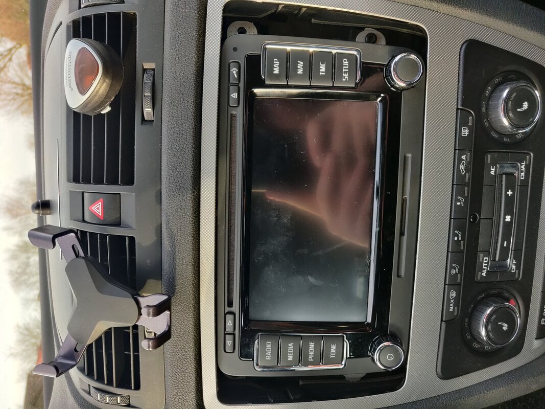

Jeg har fået monteret en Columbus radio i min Octavia II fra 2011. Og jeg har et "åbent" område i begge sider af radioen. Hvilken ramme skal jeg købe, for at kunne få det dækket?
Venlig hilsen Hans Lauridsen og godt nytår derude 😀
Billede der illustrerer mit problem

Mit bud er at du skal bruge en 1Z0 858 069 AC BE9.
Nypris hos dansk aut. forhandler er 776,00 kr.

Den ramme, som du har sendt nummer på, er den som jeg allerede har. Jeg søger en ramme, der er lidt bredere i kanten oppe omkring radion. :D

Kan du poste et billede af det partnummer der står på din ramme?

Det er vel denne du mangler? : http://www.superskoda.com/dk/Skoda/OCTA ... ESH-design
Den ser helt rigtig ud. I hvert fald mage til den jeg selv har.
Min Columbus er også eftermonteret, og rammen blev skaffet af en kammerat. Det undrede mig at jeg ikke kunne finde partno noget sted på den.... der er normalt altid præget partno ind et sted.
Er det simpelt hen sådan at denne ramme ikke findes originalt ?? Dvs at den fra superskoda er uori..
Det synes jeg bare lyder en smule underligt... ville da mene at en Octavia II FL har kunnet leveres med Columbus/Amundsen ab fabrik.
Men det ville forklare hvorfor jeg ikke kunne finde den rigtige i ETKA.

1Z0 858 069 BK

I ETKA kan jeg kun finde index BK i farvekode 2AU = "alu-glansdrejet".
Hvis jeg kigger på trådstarters billede, så synes jeg hans trim ser ud til at være det samme som mit (se billede herunder).
Og mit trim hedder BE9 = "sølv"
