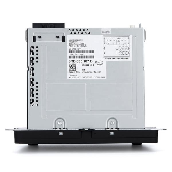

Havde taget en RCD330 trods rds.
Du får carplay el as istedet med netradio
Ingen sf rns har dette og så er de dyre og forældet... langsomme og trælse,

Har RNS 315 i min 6R. Har de funktioner, som du efterspørger. Lidt gammeldags look, men nem, hurtig og pålidelig. Kan også fås med DAB +
Viser din så både info om radioprogrammet, kommer med trafikmeldinger og kan skifte frekvens selv?
Ja, kan alt sammen indstilles som man ønsker...

Jeg ønsker Rds, da jeg for det første ikke har ret meget data og for det andet hverken har tålmodighed eller overskud til at fumle med at finde P3 (som jeg primært lytter til), når jeg kører de lange ture.
Hvordan kan det i grunden være, at VAG laver en så perfekt radio, som 330 jo er, uden lige at give den et sidste finish, som der ligger i Rds? Det virker helt skørt for mig 😕
Er det VAG der laver dem??
Jeg synes der er meget tvivl om det er en kina kopi eller noget VAG laver til det kinesiske marked.

RCD 330 er en original Volkswagen radio til det kinesiske/indiske/russiske marked.
Om der findes kopi-RCD330-radioer ved jeg ikke.
MichaelSmed
Indlæg: 2168
Tilmeldt: 29. nov 2011, 19:05
Has thanked: 201 times
Re: Radio med Rds - hvilken skal jeg vælge?
Indlæg af MichaelSmed » 13. maj 2020, 14:57
Kopierne skulle eftersigende være dem der kaldes Desay.
De originale fra VW er dem fra "NoName" der kan findes på eBay og andre handelssider.

MichaelSmed skrev:
13. maj 2020, 14:57
Nej. Desay er underleverandør til FAW (Volkswagens partner i Kina).
