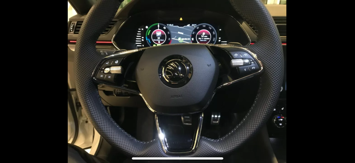

Hej,
Jeg er den glade ejer en Skoda super iv 2020. Dog er der noget som irritere mig helt vildt og det er at jeg ikke kan få kortet frem i det digitale cockpit. Navigstionspilene er der. Bilen er udstyret med Asmussen navigation. Det er en mulighed i 2021 modellen og mange andre af skodas modeller med sammen navigation.
Er der nogen som kan kode dette eller skal jeg acceptere at det er sådan. Jeg har fundet et billede af hvordan det er i 2021 modellen.
- B165D599-2BA0-45CB-B18D-36293CBBDE4C.png (562.94 KiB) Vist 6519 gange
Senest rettet af Norgaardnielsen 11. dec 2020, 23:17, rettet i alt 1 gang.

Så fik jeg bilen tilbage af Skoda. De har haft nogle problemer med en server men der er sket lidt
Den kan kun vise kortet et sted. Enten i cockpittet eller på radio’en. Er der andre som har kal se kortet begge steder og som har en Asmussen navigation?
