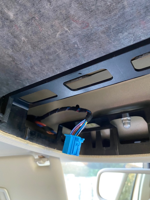

Hej alle kloge mennesker 😃

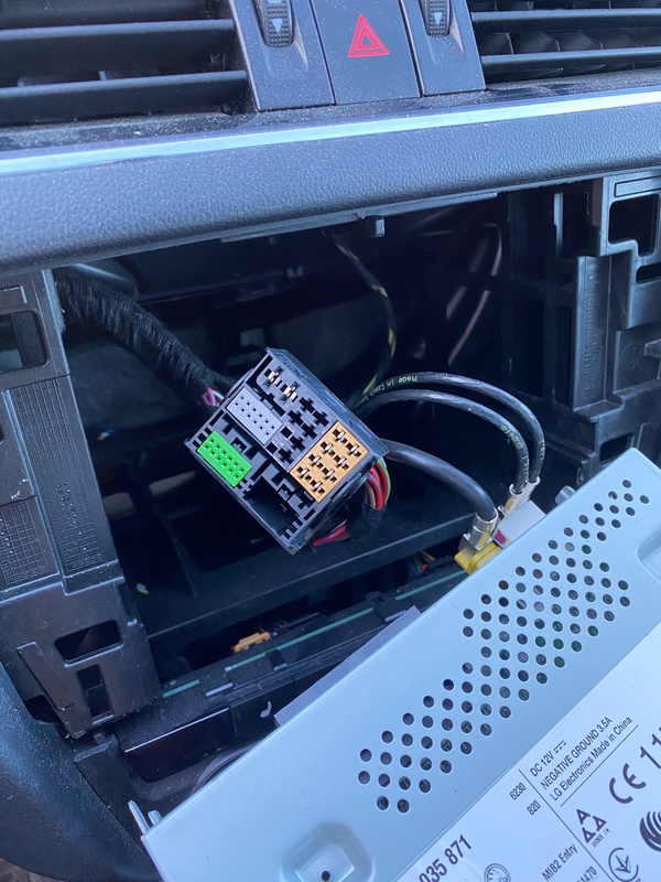

Jeg fik skiftet radioen ud i min Skoda, og var overbevist om at mikrofonen var monteret.
Det kan jeg dog desværre erfare at den ikke er.

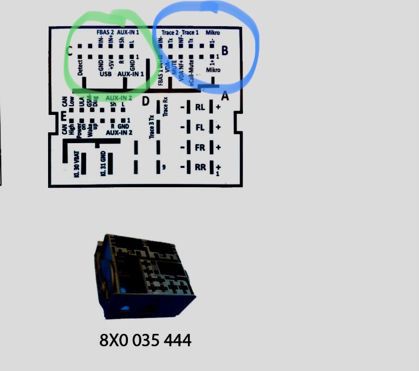

For mig ser det ud til at kablet er nede i radion - er det ikke det grønne stik på vedhæftede billede?
Men når jeg piller loftslampen ned er kablet ikke der oppe.
Er der nogen der ved hvor det ligger og gemmer sig? 😂
På forhånd tak 🙏🏻

Det grønne stik er lyd til usb/aux.
Du skal købe kabel samt mikrofon og montere. Du skal ikke pille ved det lyseblå stik i loftlampen, men der kommer et nyt blåt stik som skal sidde ved siden af det grønne

Jeg demonterede den grønne kappe og satte stikket i det tomme hul, så pins sidder på 1 og 7 i radioen 🤷

Har du sat dem i det BLÅ stik pin 1 og 7 så burde det virke
De skal Ikke i det grønne stik !

Ja jeg satte dem på 1 og 7 i den du har markeret som blå.
Men det virkede desværre ikke.
