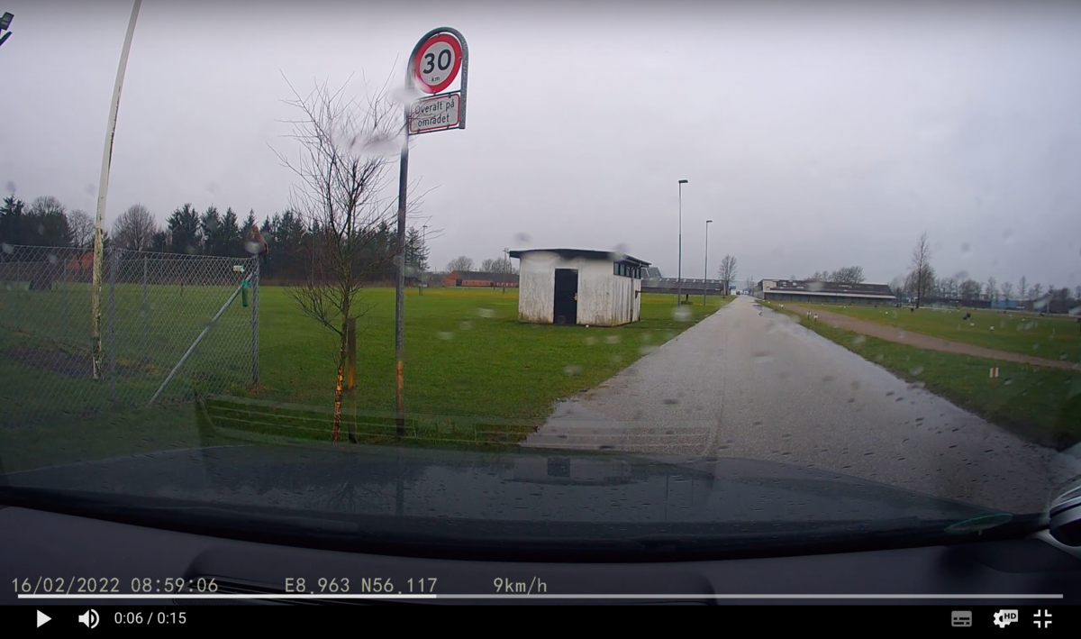

Vi har sådan et med kamera foran og bagud i A4'eren.
https://www.dcams.dk/collections/dashca ... 2780606535
I A5'eren har vi kun foran, da det er cabriolet. Der har vi forgængeren til den her:
https://www.dcams.dk/products/gwr1-full ... d-wifi-gps
Jeg kan anbefale dcams.dk.
Her er en video fra i formiddags, optaget fra A4'eren.
https://photos.app.goo.gl/pK2TYQ45BXUPoMdB8
Og still-billede:
Skærmbillede 2022-02-16 kl. 11.04.48.png (935.66 KiB) Vist 1573 gange
