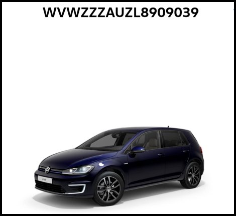

Jeg kunne uden problemer oprette bilen i appen. Indtastede stelnummer, og den fandt bilen i sin database:

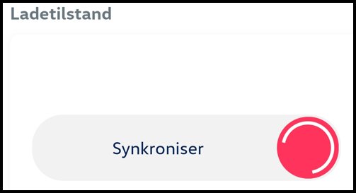

Men hvis jeg forsøger at refreshe SoC står den bare og snurrer i 5 minutter uden at der sker en sk..

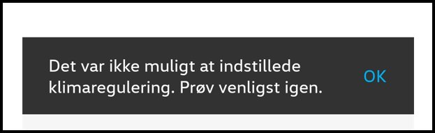

Forsøger jeg at starte klimatisering siger den først "Sendt til bil" - og sekunder efter får jeg denne:

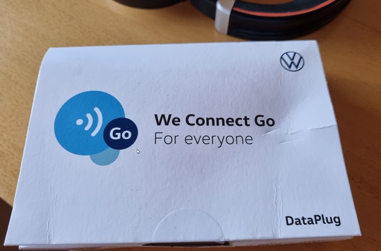

Der skulle efter sigende (sælgers ord) sidde denne tingest i bilen:
Men ... skal jeg registrere noget et sted, tilkøbe et abonnement, oprette en service, købe nogen datapakker .... etc etc
Der er et (eller måske flere) missing links, men kan ikke rigtig greje hvor jeg skal orientere mig henad :)

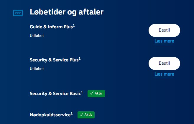

Når jeg går ind på My Garage på myVolkswagen, har jeg bl.a. flg. oversigt ... ved ikke om det er dét du spørger til ?

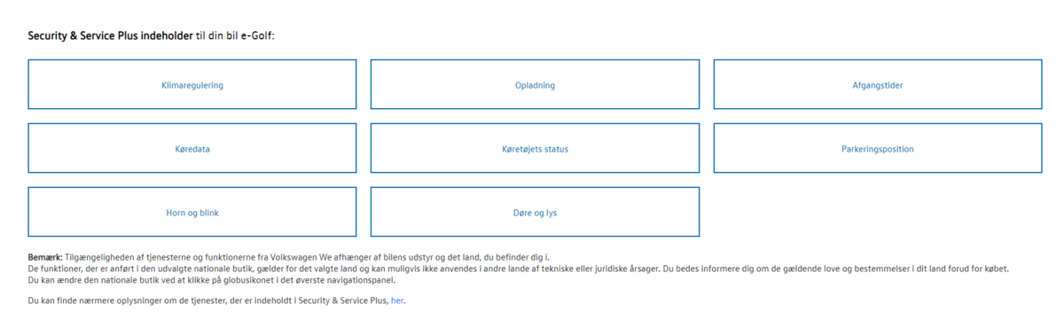

Du mangler Security og service modulet som minimum. Jeg købte min brugt fra 18 så mit var udløbet og købte bare en ny gennem den side du er inde på.
Troede faktisk det var med i 3 år ved køb (men måske ikke når din er fra DE)

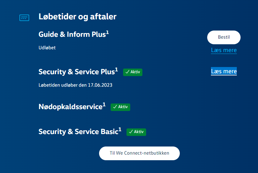

Yes! Det var vist lige præcis dét der skulle til ...
Det skal nok passe at det er fordi det er en import... Nu har jeg købt 2 år for kr 710, så er der forhåbentlig ro på den front lidt.
Tusind tak for hjælpen til både dig og @VW-GTE - I var på rette spor lige med det samme! :)

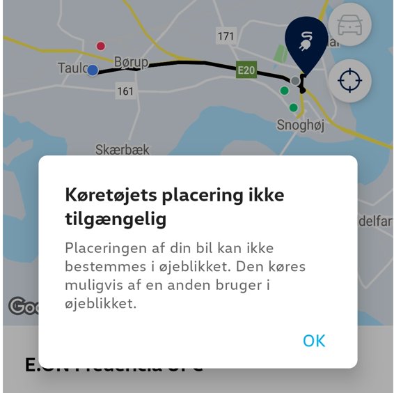

Når jeg går ind på kortet og trykker på bilen, for at positionsbestemme den, får jeg denne besked.
Er det bare .. sådan den nogen gange siger .... eller mangler der måske også et eller andet her ?
Her lurer jeg nok specielt på, at fejlteksten fremhæver noget med bruger der fører bilen. Skal jeg ind og sammenknytte nøgle og fører, lave noget personalisering etc

HansH skrev:
14. mar 2022, 15:14

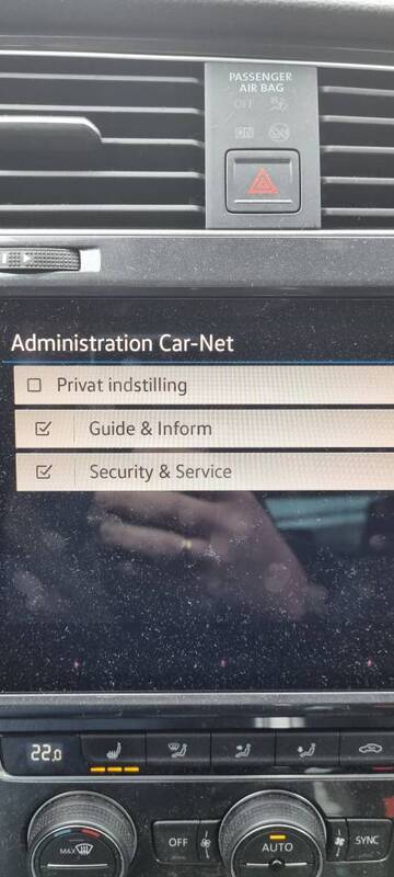

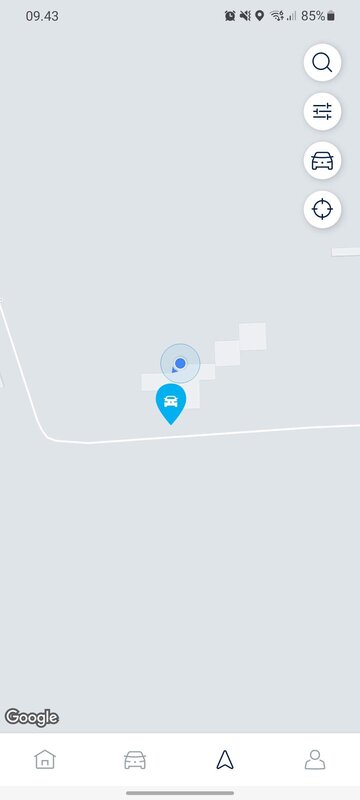

Hmm testede lige i min app (hentede først we connect ID ned i går - har tidligere brugt den gamle we connect app)
og bilens placering fungerer fint hos mig i begge apps - Til trods for at VW selv skriver det enlig ikke burde virke i ID appen :?
Holder bilen stille? For man kan ikke se placering mens den kører og tror bare det er sådan ordlyden omkring anden bruger skal forståes.
Kan ikke huske det 100% men var der ikke noget kode man skulle indtaste i bilens infotainment? Ville i hvert fald lige tjekke i bilen at den er connectet og du har aktiveret de tjenester du ønsker
Ps. En lille sjov ting med we connect og ID appen er at man i ID'en ikke kan aktivere opvarming/afkøling hvis bilen ikke er i lader men kan man godt i den gamle we connect app ;)

Re: 2020 e-Golf - We Connect ID finder ikke bilen
Indlæg af HansH » 15. mar 2022, 09:59
Marsmous skrev:
15. mar 2022, 09:52
Bilen har holdt stille siden i går formiddags, hvor den er hos mit betroede Ditec center for en gang lak-kærlighed.
Bevares, de flytter den måske lidt rundt inde i hallen ... men ellers burde den være ret så stationær :)
Det med kode i infotainment har jeg godt læst noget om i We Connect dokumentationen, som jeg har hentet ned.
Synes bare det er virkelig sløjt beskrevet .. eller også er jeg bare lidt fat'svag :(
De skriver basically, at når bilen skifter ejer, så skal man gennemføre en "Tilbage til Fabriksindstillinger" på infotainmentet, så man er sikker på at starte på en frisk.
Men kunne være jeg lige skulle prøve at starte med at gå ind i We Connect / CarNet (eller hvad det nu hedder) menupunktet når jeg får bilen tilbage, og så se om noget giver mening dér.
Den kode den skal have ......... henter man den inde på my Volkswagen et sted måske ???

Jeg ville nok lige vente til jeg havde bilen var hjemme og var 100 på den holder stille og er låst (ved ikke om låst er et parameter)
Og så ville jeg i bilen trykke menu, Setup, Car-net (onlinetjenester) og tjekke at du har aktiveret at bilen deler info

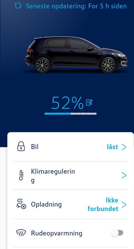

I mellemtiden tror jeg der er et gennembrud - dels ledt på vej af din post om at der er forskel på mulighederne i de to apps, og dels af en post jeg smed op i VW e-Golf Danmark gruppen på facebook.
Nu har jeg afinstalleret min We Connect ID app .... og i stedet installeret We Connect.
Og det ligner et gennembrud :)
Nu kan jeg se ... alt det jeg manglede før. Bilen kan positionsbestemmes, jeg kan se afgangstider, jeg kan styre klimatisering osv osv.

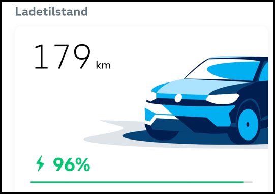

Det eneste jeg kunnet få øje på, som ID appen kan, er at vise SoC i procent. Der viser We Connect appen kun restrækkevidde.

Ok, men som jeg ser det så det at du kan se SoC% på We Connect må også være en opdatering siden sidst!?
Kan du bruge ID appen til at sætte afgangstidspunkt eller kan du kun gøre det i bilen?

HansH skrev:
Status på den "gamle" - som er We Connect - er at den ikke har ændret sig siden sidst.
We connect har da også fået en visuel opdatering? - i hvert fald på Android og efter hvad jeg lige fangede på FB også IOS.
Enig i der ikke er ny funktion (udover du nu kan se km tilbage eller SOC i % - før kunne du kun se km Billede)
Føler også performance er blevet mere stabil - stadig ikke hurtigt den forbinder men efterhånden meget sjældent jeg oplever den ikke connecter som kunne ske før

magre skrev:
15. feb 2023, 13:25
Kan du bruge ID connect appen til at sætte afgangstidspunkt eller kan du kun gøre det i bilen?
Godt observeret :)
Jeg kan ærligt talt ikke sige om det er resultatet af en opdatering .... eller om det hele tiden har været sådan.
Faktum er, at jeg ved at dappe på den information kan skifte mellem restrækkevidde og SoC.
Hvis jeg dapper med fingeren på de 52% du ser i ovenstående screenshot, skifter det til nedenstående.
Det kan sagtens tænkes at det altid har været sådan, og jeg bare ikke vidste det da jeg åbnede denne tråd.. :?:
Nu kan man (eller : jeg) i hvert fald .. :)

Marsmous skrev:
15. feb 2023, 13:27
Kunne se at vores indlæg lige krydsede hinanden :)
Jeg kan forstå du bekræfter at muligheden for at se SoC er ny.
Er du således sikker på at man ikke tidligere bare har kunnet dappe på restrækkevidde i km ... og så skiftede den til SoC ?
(jvnf mit foregående indlæg)
Yes er jeg 100 på man ikke kunne det før.
Mener bestemt jeg læste om det i e-golf på FB og så var der ikke en opdatering til min enhed endnu men dagen efter var der og så fik jeg mulighed for at se SoC.
Kan selvfølgelig ikke lige finde FB opslaget men vil mene det var lige før jul.
Modsat prøvede jeg lige ID nu du sagde den var opdateret - ligner man nu kan starte varme uden bilen er koblet til strøm. Kunne man ikke i starten og derfor valgte jeg ID fra selvom den connecter hurtigere

@HansH kan du låse golfen op med app? Kan det aktiveres eller er det fordi din er fra 2020 og min fra 2018?
Udefineret endnu, noget med V8 :D (Min)
2022 Audi Q7 2.0T Premium (Hendes)
Billede 1985 Toyota Corolla AE86 (For sjov :-) pt. afmeldt)
Indlæg af HansH » 5. jul 2023, 07:40

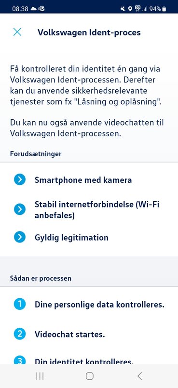

Jeg har aldrig prøvet :)
Men muligheden er der i We Connect appen, og hvis jeg går ind på den, beder den mig om at starte en identifikationsproces med VW.
Det vil jeg ikke lige rode mere med nu ... så ved ikke om der rent faktisk er noget der svarer i den anden ende, hvis jeg trykker "Start" til dette..
Indlæg af Juhler » 5. jul 2023, 07:47
Ligner ikke jeg har den mulighed, der står under konto -> hjælp, at det kun er der hvis bilen understøtter det. Tænker nok jeg overlever :lol:

Abonnerer du på tjenesten Security & Service Plus ? Det er den der giver lås/lås op muligheden.
Ja det gør jeg.

Hmm... ja så har jeg desværre ikke lige et godt bud på hvor kæden hopper af ... :(

Næh, tror muligvis det er årgangen. Ellers må jeg høre i E-golf gruppen.
