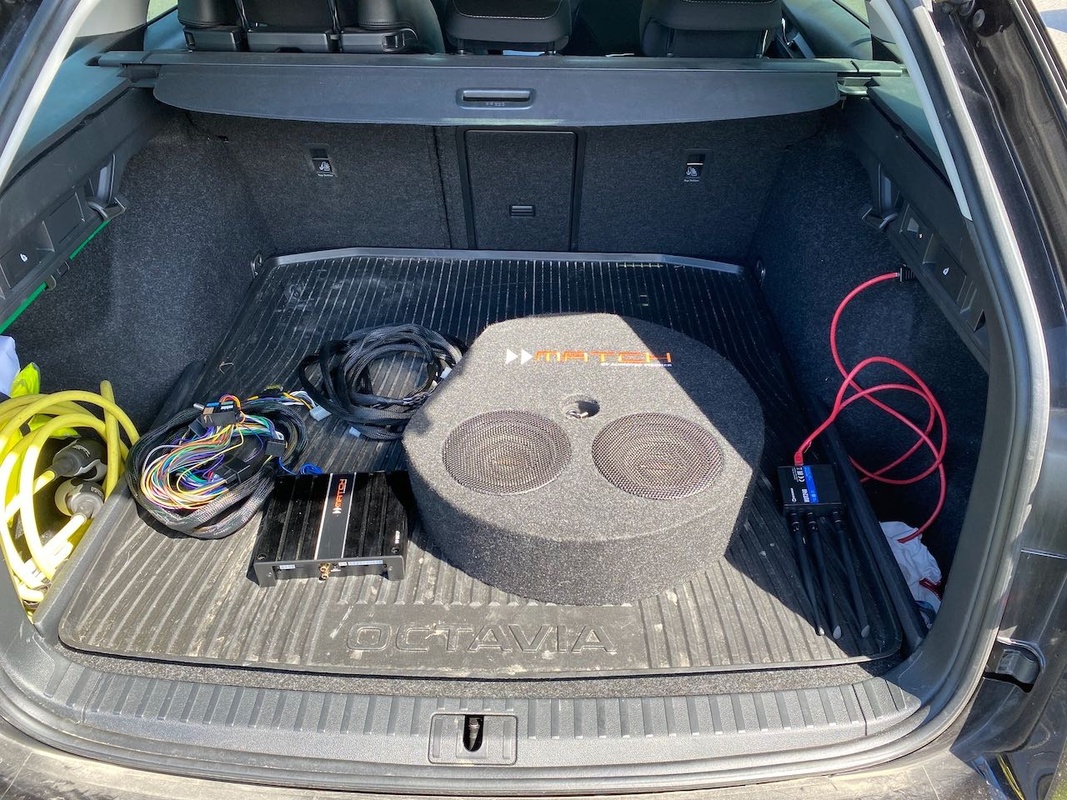

Så kom der endeligt (endnu) et sæt til salg på DBA, en PP86DSP med div kabler der burde passe og en sub til reservehjulsbrønden som jeg så ikke har plads til :( Nuvel, den fylder ikke så meget i bagagerummet og planen er jo også der skal 3D printes noget. Så må jeg se om jeg kan finde ud af at få plads til det hele
