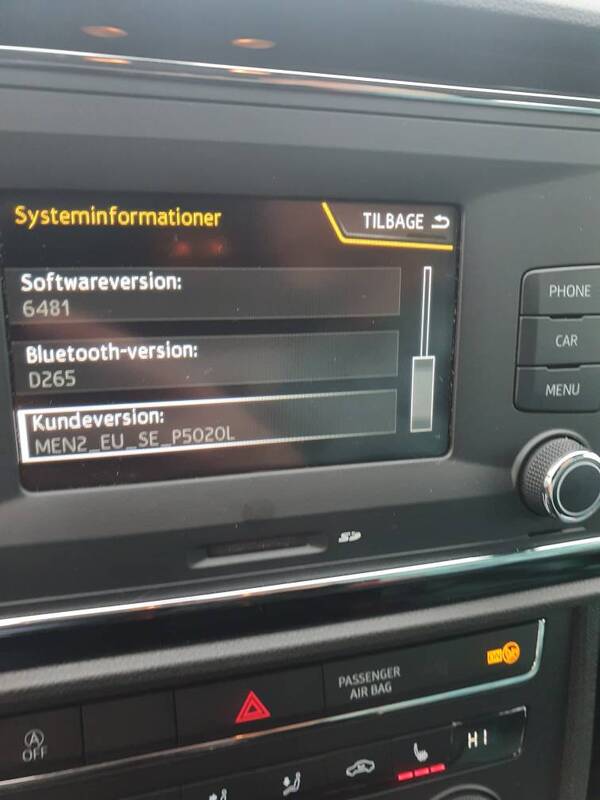

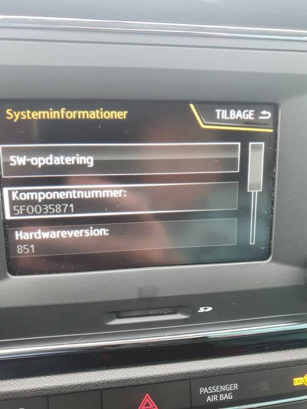

Halløj.
Jeg har jo erhvervet mig sådan en fin Leon fra slut '15, hvor der sidder en fin radio; "media system colour", tror jeg den hedder. Den er rigtig fin og det spiller med telefon over blåtand osv., men man er jo ikke rigtig vag'er hvis der ikke skal opgraderes lidt Billede
Så: kan jeg få noget tilsvarende (gerne originalt) med indbygget navigation? Det ville være lækkert hvis det kunne integrere med instrumentet, lige som den nuværende gør med telefon og medier.
