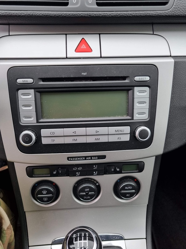

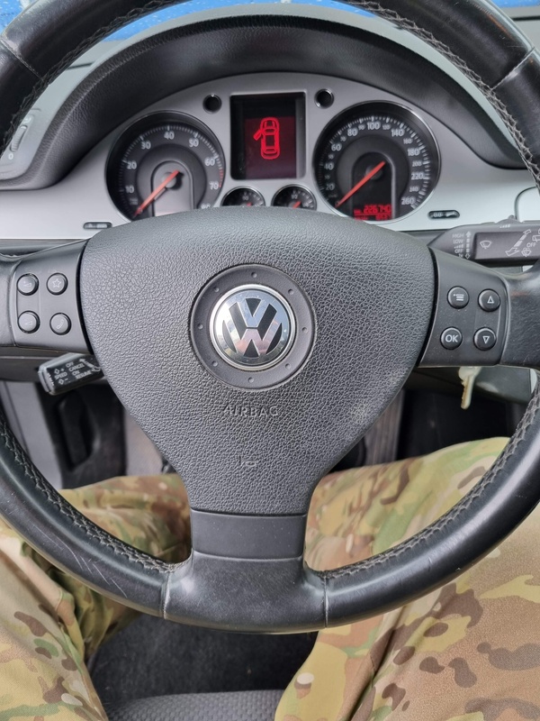

Indlæg af K Madsen » 13. maj 2022, 12:28
Billeder af radio og rat

Indlæg af Watcher » 13. maj 2022, 12:45
Han skal nok i en antikforretning..
Ønsker han udelukkende håndfri tale eller også streaming af musik ?

Indlæg af Watcher » 13. maj 2022, 13:31
Ok du skriver så hans tlf kan kobles på radioen så ved man jo ikke om du kun mente til at tale eller også musik som alle ønsker nu til dags
Han skal bruge sådan et her så https://www.cars-equipment.com/en/shop/ ... bluetooth/
Tror jeg har et liggende til 3000kr incl kabelsæt og mic
