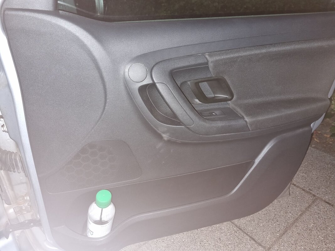

Jeg har en Skoda Fabia MK2 fra 2010 som jeg for nyligt har smidt en RCD 330 i.. efter det er lydkvaliteten så blevet forværret og effekten fra bassen er meget meget mindre.

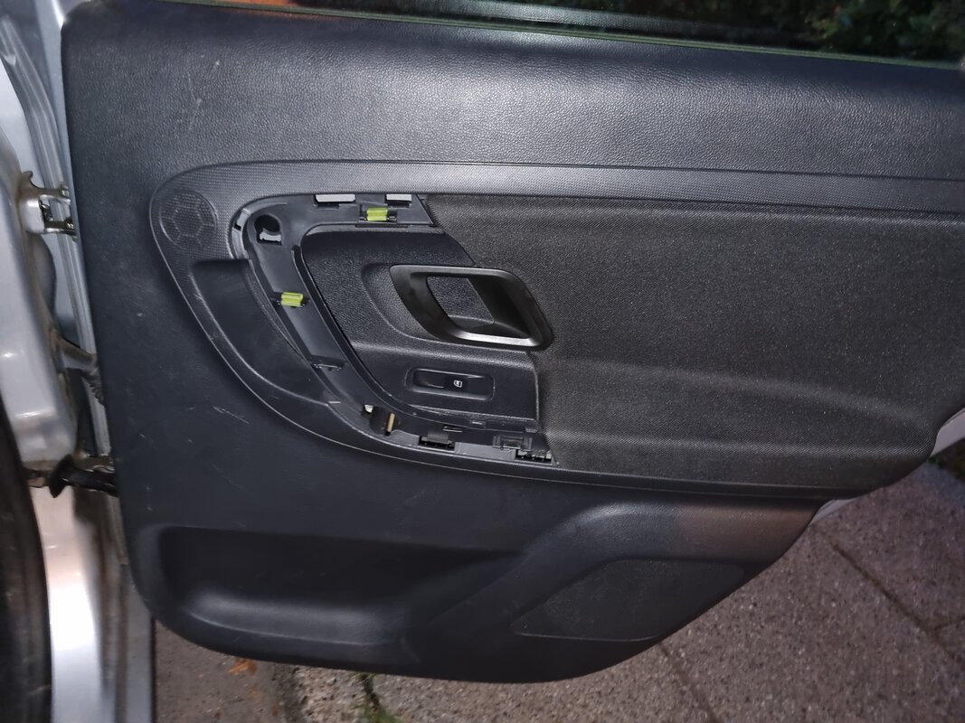

Nu går jeg så og overvejer at tilføje nogle højtalere(der er lavet plads og "gitter" til højtalere i bagdørene, men de er ikke installeret i min bilmodel) og en ekstern forstærker. Problemet er at jeg er meget ny i det her og egentligt har læst mig til det med den eksterne forstærker.
Her kan man se både det store gitter i højre hjørne og det lille gitter ved håndtaget(bagdør):
Her er der stort gitter, men det lille gitter er for show:

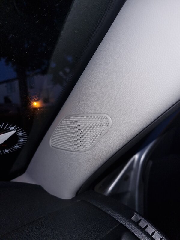

Forrest er der også en højtaler:
Alle tips og foreslag, både til installationen, hardware, software og andet ville være fantastisk, da jeg er helt på bar bund!

At montere højttalere bagi gør ikke så meget godt for lyden.
Imo er lyden blevet dårligere pga en dårligere forstærker. Så en bedre forstærker er oplagt.
Det kan være en ekstern forstærker og eventuelt en lille subwoofer. F.eks VW's Helix eller et Match sæt, som typisk har nogle flere muligheder. Begge produceres af Audiotec Fischer.
De originale højttalere er slet ikke så dårlige, når der kommer en bedre forstærker på.

Medmindre du vil forbedre lyden for dem, der sidder på bagsædet, ville jeg ikke montere højttalere i bagdørene. Så ville jeg hellere bruge penge på at opgradere diskanter og bas-/mellemtoner foran.
