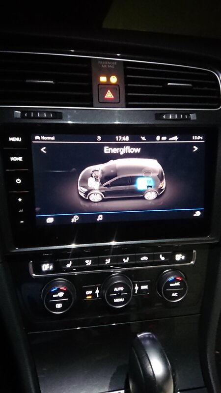

Hej folkens :-)
Jeg har lige købt mig en 2020 e-golf så en 7.5.
Hvilken headunit er dette?
Den har to SD slots i handskerummet.
I vores A6 C7 har vi sat en RSNAV android enhed i, hvor man så kan skifte imellem den og original.
Findes der noget i stilen som er godt til sådan en lækker golf?

Jamen det er da en grumme fin original Discover Pro MIB 2.5 !!
Top of the pops til en grumme fin bil! (tjek evt min signatur :D )
Den må du dælme ikke skifte ud med et eller andet knald ... :shock:
Dens eneste mangel er at den ikke kan køre trådløs AA/AC. Men det kan klares med en adapter til ca 800 kr.

Hehe vores biler er næsten ens i specs alder og km, min er lidt nyere, og har også den super lækre lyse læder kabine :-)
Hvilken adapter er det? Jeg savner min fartkontrol app og alle mine streamingstjenester.
Og for helvede de kører altså godt, den giver smil på læberne :lol:

Jeg har købt denne fra av-cables
Den fungerer faktisk ganske udmærket.
Men!
Vi har den situation at min kone har iPhone og jeg har en Android.
Hvis kun den ene af os er i bilen, finder den fint ud af at finde førerens device.
Men hvis vi begge er i bilen ..... er det som om den har en forkærlighed for iPhone, for den vælger fortrinsvis den.
Hvis det så er mig der kører, og jeg vil have min Spotify osv, så skal jeg lige ind og manuelt tvinge den over på min telefon.
Jeg kan sådan set godt forstå den .... for ud fra hvilke kriterier skulle den vælge ? Hvis den søger så snart tænding kommer på, og tilfældigvis finder fruens først, så kan den jo ikke mærke at jeg har sat mig i førersædet :)
Så jeg synes egentlig ikke den gør noget forkert, og det er jo ikke et stort problem lige at skifte.
Pt. tester jeg faktisk en anden unit, som min ven Kim (VAGstyle) har fået hjem fra Tjekkiet.
Den fungerer som sådan også ... men den er mere shaky mht at connecte automatisk når man kommer og sætter sig i bilen, så pt er den ikke et fremskridt.
Så jeg ville umiddelbart pege på den fra av-cables :)
Hvis I f.eks. kun har iPhone i husstanden, så tror jeg det udvider antallet af muligheder, da der findes flere adaptere der kun kan håndtere AC.
Men vi har altså som sagt brug for en der kan begge dele, og derfor har jeg kun erfaring med den fra av.

Ja vores A6 er jo en meget dyrere og har endnu mere udstyr og næsten 3x så mange kræfter. Og ja den er konge til lange ture. Men golfen er den første bil i mange år jeg er faldet for med det samme, det er jo en fantastisk kombi! Meget bedre end en ID 3, om jeg forstår at de er holdt op med at lave dem..
Jeg mangler kun softclose og head up display ;-)
Ok jeg må prøve sådan en adapter, kan man få det hele til at starte automatisk op?
Yes.
Den lille boks ligger bare nede i aflæggerummet, forbundet med et 10cm langt USB-kabel til stikket dernede.
Og når først den "kender" begge jeres telefoner, så fanger den dem lige så fint, så snart der fyres op med tænding.
Så det kører lige så fint, er min erfaring.
Det er kun hvis I begge sidder i bilen, at I ville skulle gøre noget manuelt, hvis den ikke vælger "rigtigt".

Ok vi må prøve, det var mere om den startede androiden op i headunit af sig selv?
Morten
Tiguan R-Line 4Motion TDI
G1 cab, 2,1L 16v m. megasquirt..
Re: Hvilken headunit er det? Og android?
Indlæg af HansH » 1. nov 2022, 21:16
Juel skrev:
1. nov 2022, 21:13
Jamen det gør den faktisk... På head unit skifter den automatisk til AC/AA skærmbilledet, så snart den har forbindelse .... så du får google maps, spotify osv. på skærmen
Jeg har prøvet om jeg kunne finde ud af , at den IKKE defaultede til AC/AA, da fruen helst bare vil have at den starter på radio ... og så vil hun selv skifte over på AA/AC hvis hun skal bruge det til noget.
Men det er ikke lykkedes mig at finde ud af hvordan man undgår at den starter på AA/AC.
Men det passer så dig helt fint, forstår jeg næsten :)
