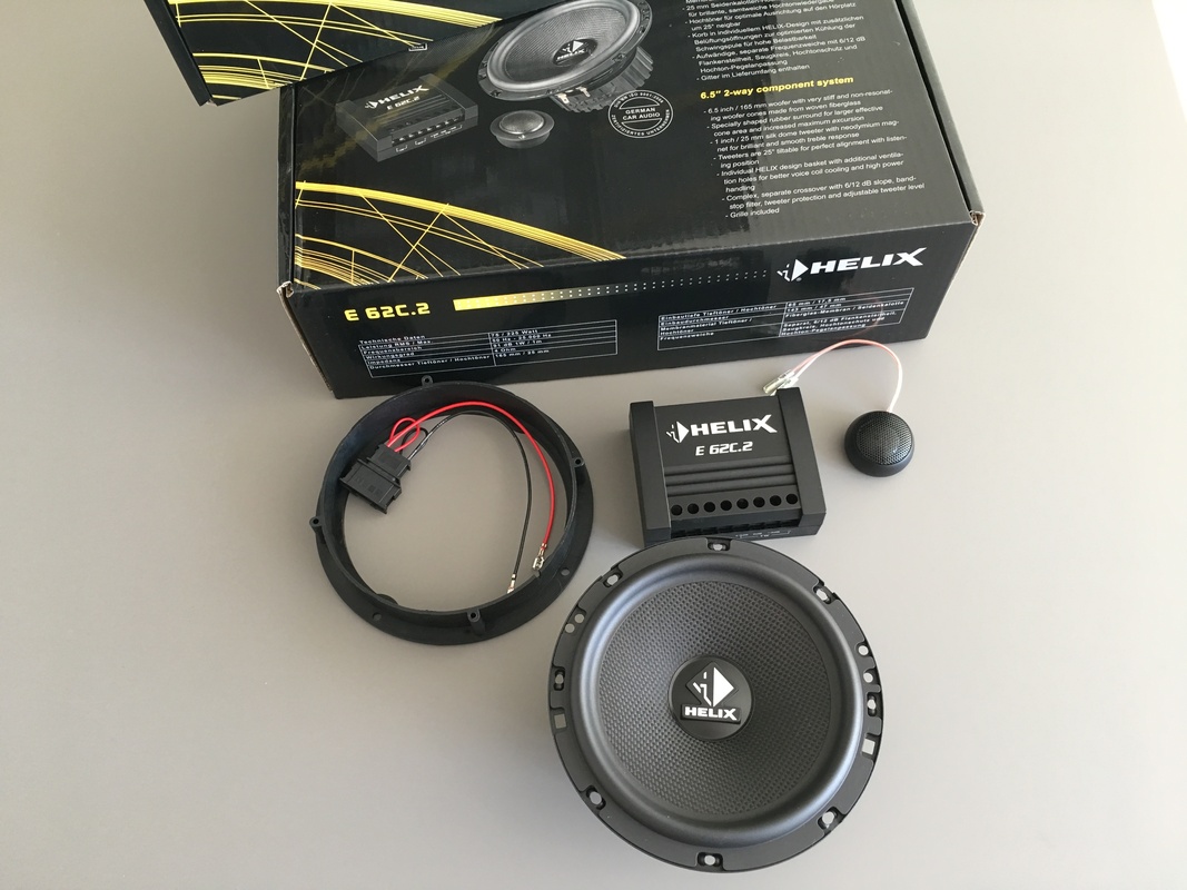

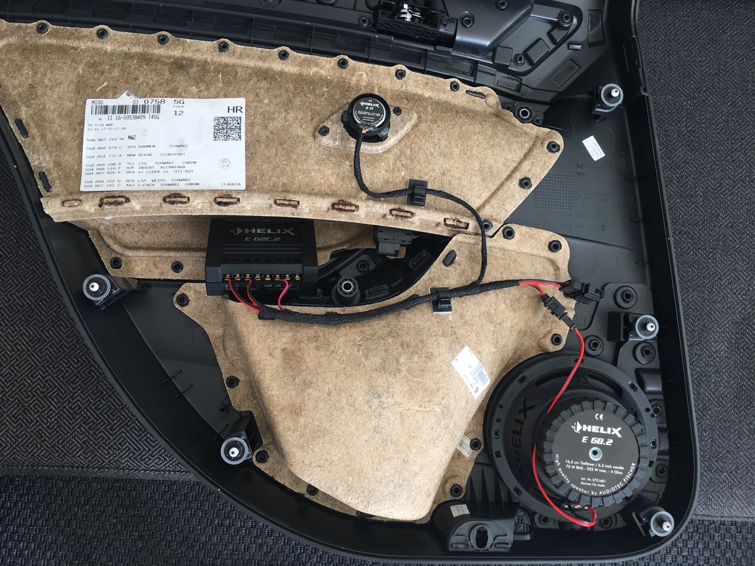

Så da jeg fik forhandlet mig frem til at få min Golf leveret med Helix kassen da jeg købte den. Tænkte jeg at jeg hellere måtte sætte Helix i dørene også. Så de er sat deres E62C.2 sæt i, ikke noget vildt, men ca 50 gange bedre lyd end de originale.
Der skal såmænd ikke meget til.
Jeg gave de originale en chance, men der er bare ikke noget dynamik og finesse i lyden.
Husker tydeligt, da jeg efter at have monteret dem første gang fyrede op under “Earth Song” Hani’s Remix og for første gang mærkede dør bassen fik buksebenene til at blafre, og fik alle nuancerne i musikken med.
Gav faktisk kun 1818,- for to sæt ved Astina, samt lidt ved siden af til adaptere.
