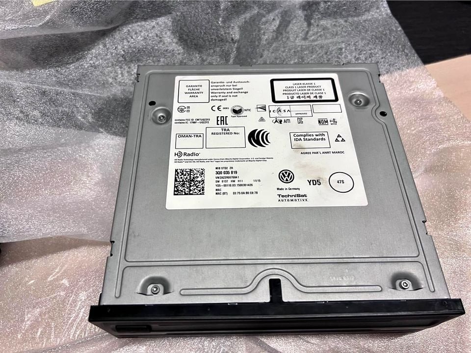

Ved ikke om den vedhæftet fil er til at se.
Men tænker bare at få den smasket ind, så den sidder fast. Har set at man kan købe et helt nyt handskerum. Dog ved jeg ikke lige hvor sårn en findes henne. Det er bare den uden holder til enheden der dukker op.
Men du mener godt at det kan lade sig gøre?

Find du dig en nyere
Det er noget lort at aktivere.

Re: Retrofitting - infotainment system
Hvordan kan det være?
Er det i forhold til kodning?
Er der nogle enheder der er nemmere at aktivere end andre?
Enheden er taget ud af en passat b8
Find en med bogstav til at starte med. Software er 1000 år og kan ikke opgraderes. Carplay - er et noget du vil have ?
