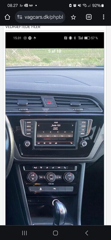

Prøv evt lige at poste et billede af din head unit ... så det står klart hvad "standard anlæg" er.

Tak for svar.
God pointe.
Jeg er ikke ved bilen lige nu, men dette er identisk:
God pointe.

Tjek.
Det ser ud til at være en MIB2 Composition Media .. dvs uden navigation.
Har du prøvet trick #1 i bogen ... at genstarte unit'en ? Hold volume knappen inde i 10 sekunder til displayet går ud.

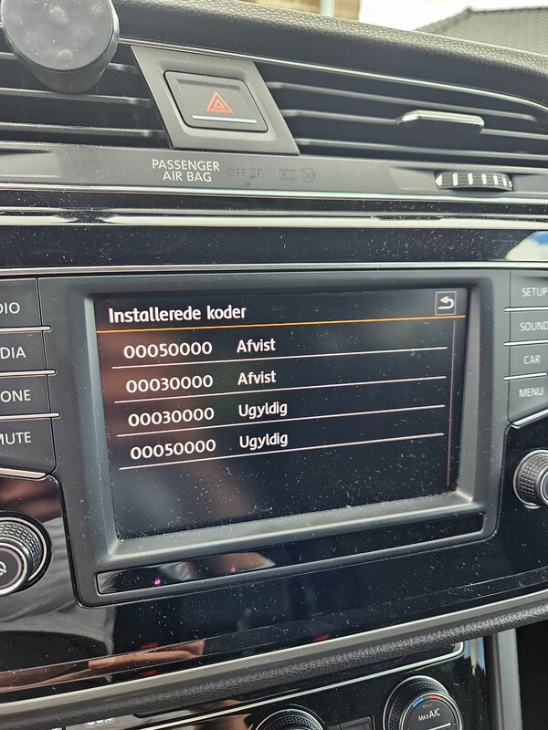

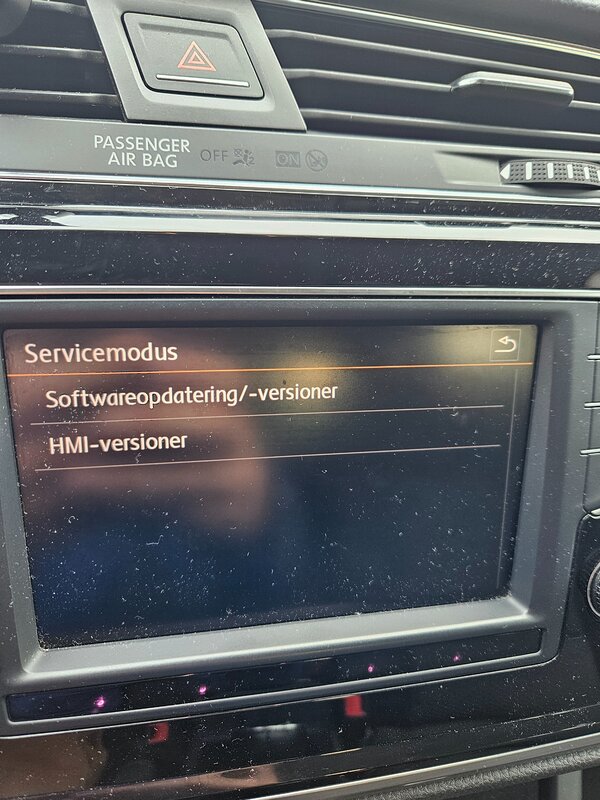

Det er indbygget i headunit som sidder gemt bag lågen over dit instrumentbord.
Du ka prøve at holde menu inde ca 15sek så kommer der et punkt der hedder softwaredownload osv.
I bunden er der en som hedder funktionskoder, tryk der, vælg installerede koder.
Se om alt står som gyldigt der. Evt smid et billede op

Jeg synes jeg var inde i den menu, der er kun to linjer, altså ikke den, hvor man kan se og aktivere funktioner.

Re: Bluetooth forsvundet - har I gode råd? (Touran 2016)
Ja ok så ska der lige aktiveres udviklingsmenu med en tester inden den kan.

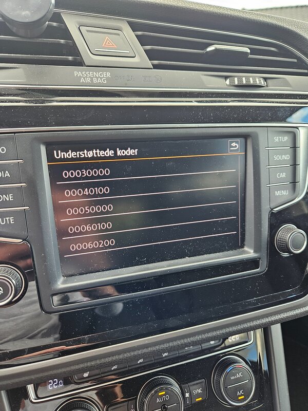

Nu fik jeg aktiveret Udviklertilstand..
Men det er lidt en blindgyde?? Eller?
