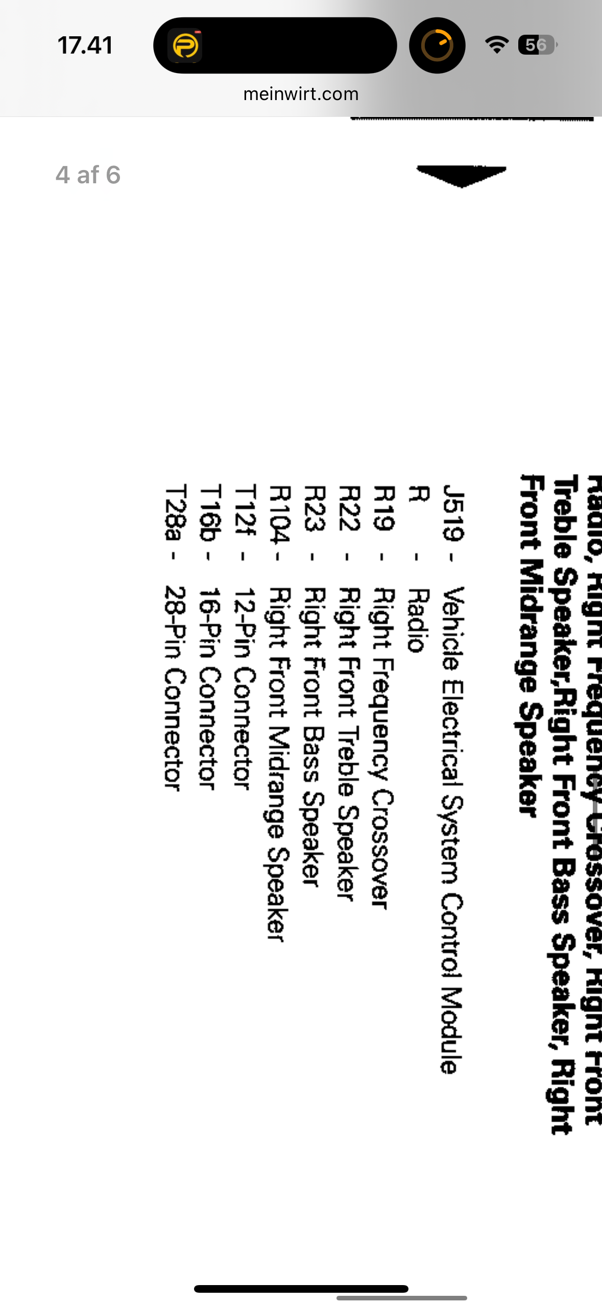

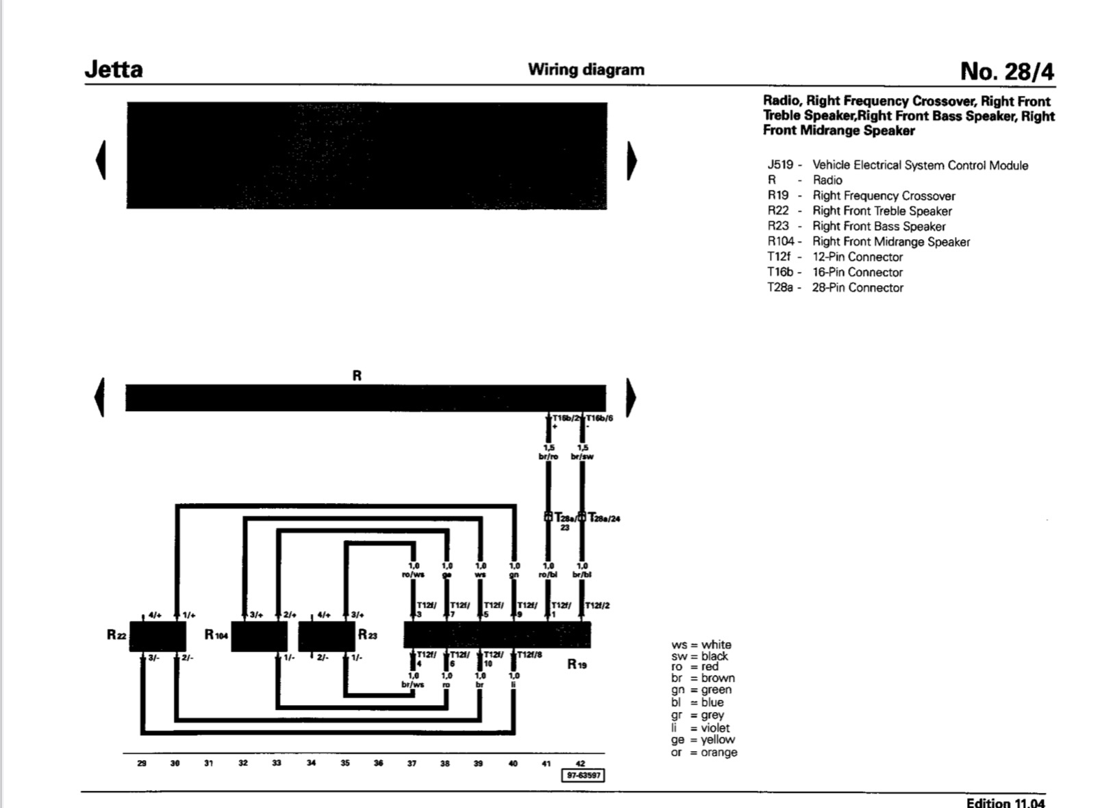

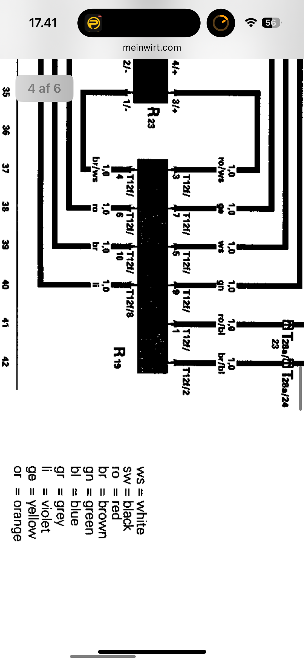

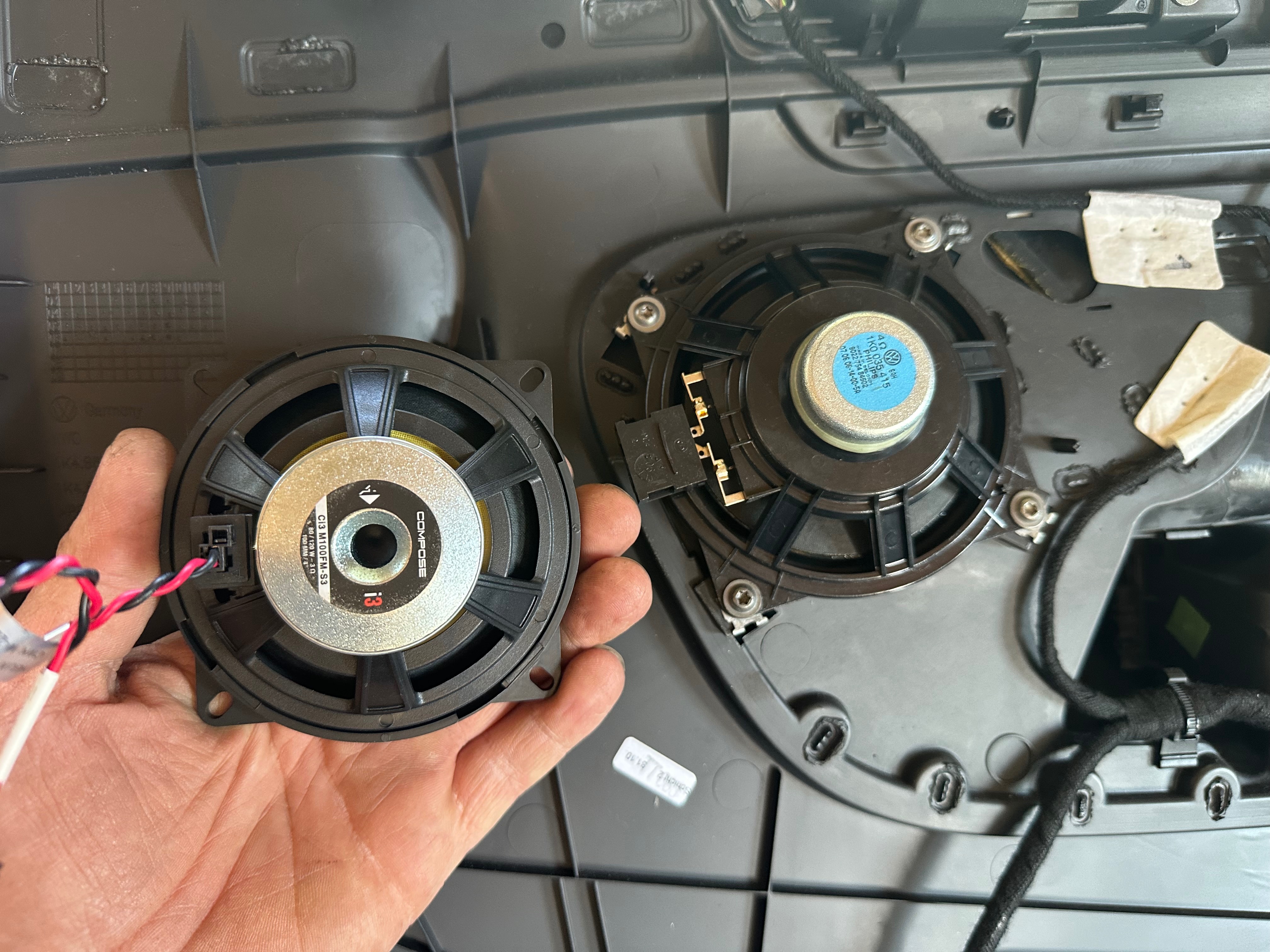

Jeg har 3 højttalere i fordøren org.
På tegninger vises et delefilter ude i døren.
Der er 80 ohm i stikket oppe ved radioen.
Ved i hvordan det er lavet?
Jeg vil nemlig ha en ekstern forstærker på og den siger intet via org. ledningsnet.

På udgaverne med to højtalere i døren er "delefilteret" bare loddet på på diskanten. Når du har tre, må bilen være med Sound System? Så ligger der nok en forstærker under et af forsæderne?

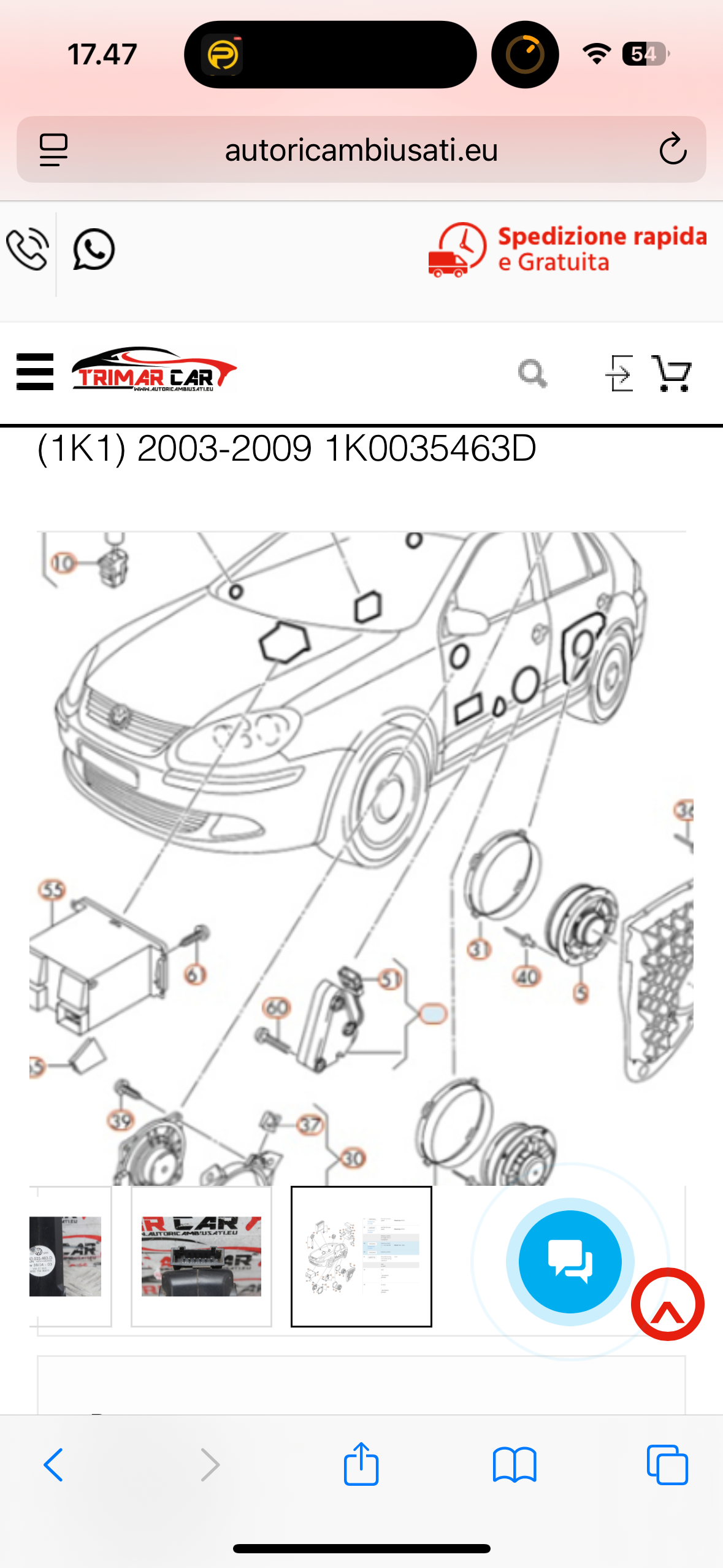

80 Ohm lyder alt for højt, såfremt det er målt med et DC-ohmmeter, når alle tre enheder er tilsluttet til delefilteret.
Delefilteret er den kasse der er markeret med '51' og fastholdt med skrue ´60´
Hvis basenheden ikke er tilsluttet til delefilteret, vil DC-modstanden være høj(ere).
Hvad er DC-modstanden målt direkte på højttalerenhederne?
Filteret er passivt, bestående af serie-parallelforbindelse af en bunke spoler, kondensatorer og modstande.

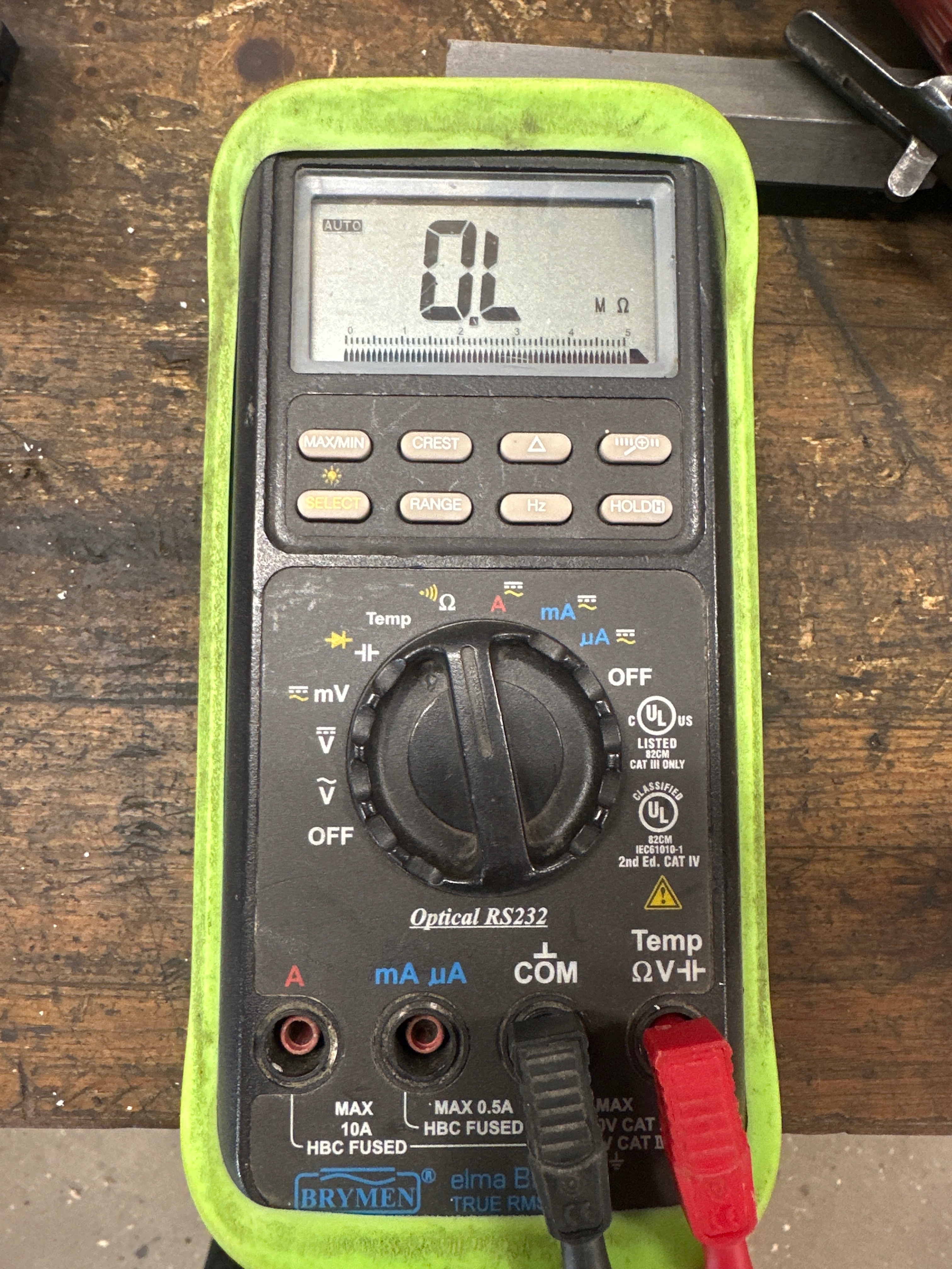

Nu er der vel ikke forskel på DC og AC Ohm.
Enhederne måler ganske alm. 4-5 Ohm.
Så skal man ha dørpladen af for at komme til delefiltret.
Fandme træls.

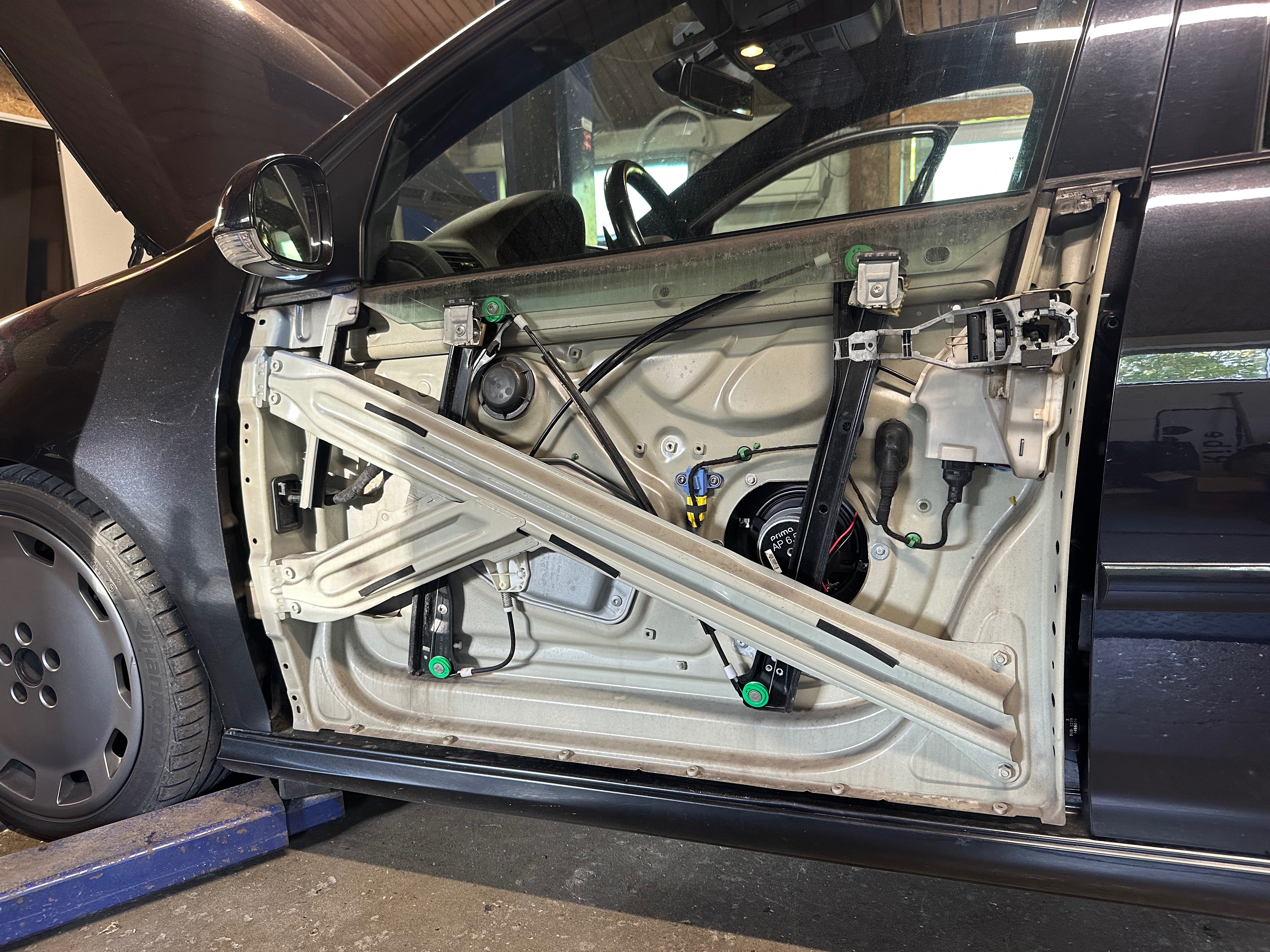

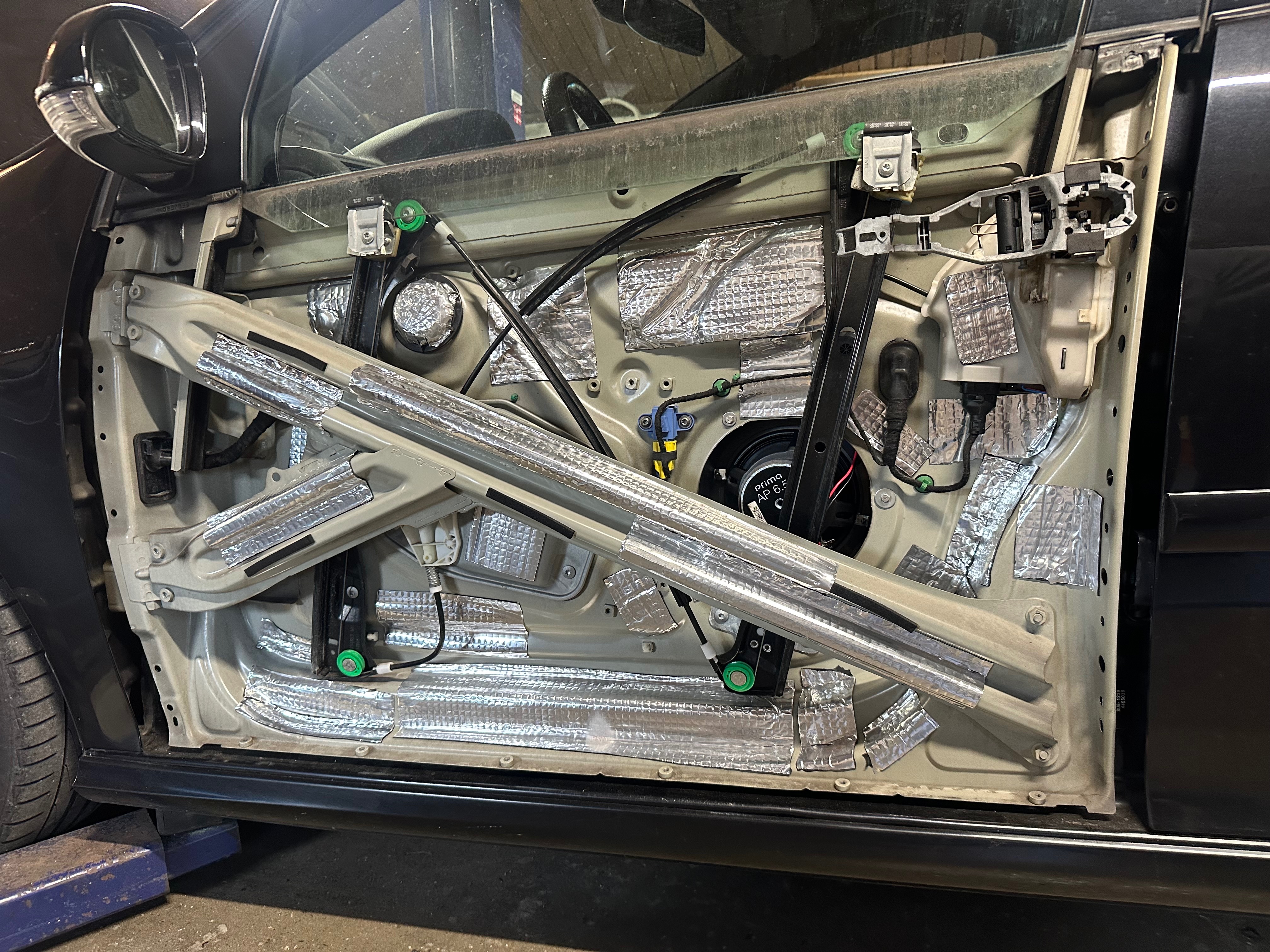

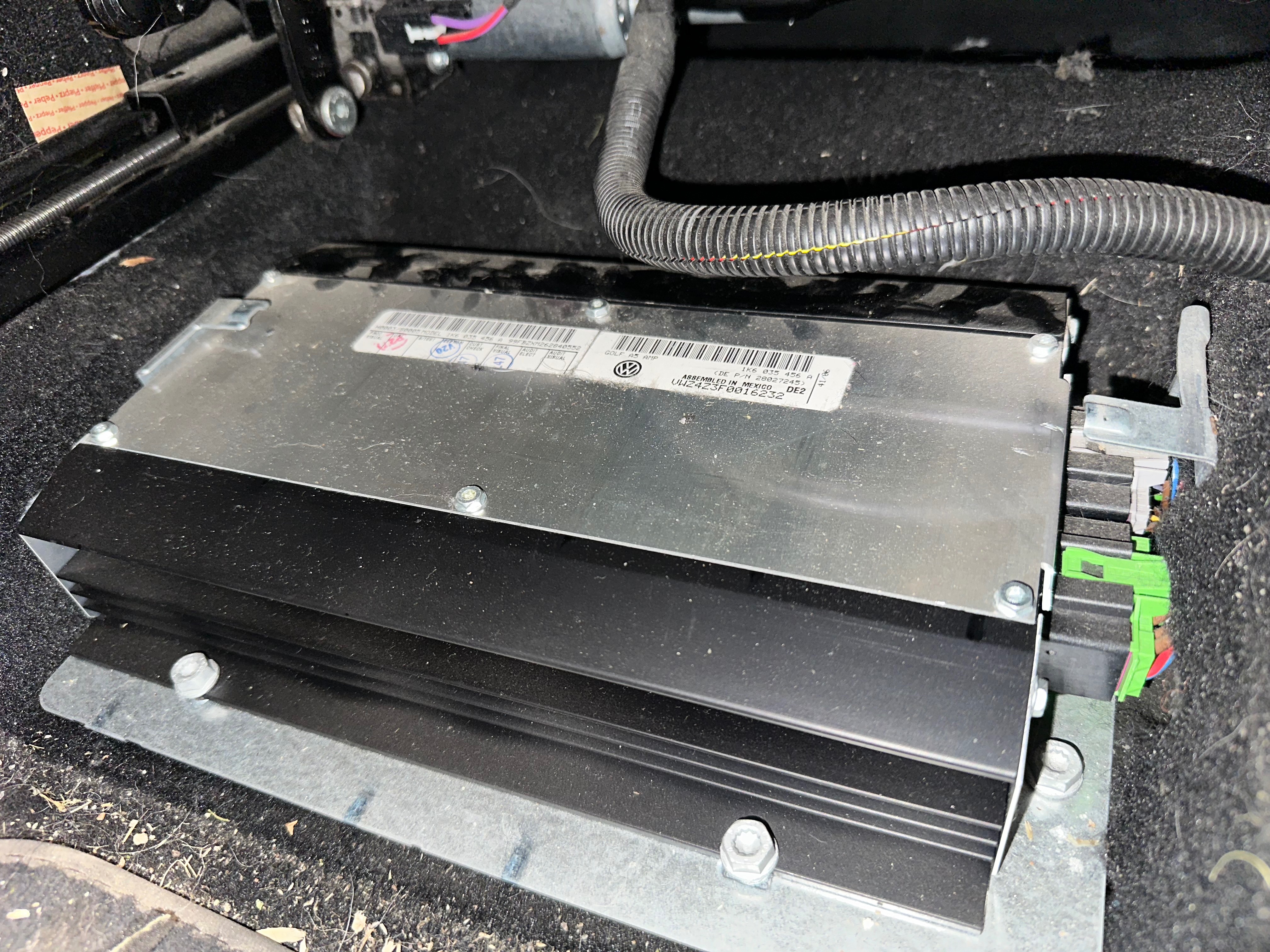

Hold kæft hvor dumt.
Spurgte min makker: “Er der en forstærker under sædet?”
“Nææææ”
Den var så under plastikdækslet.
Tak for hjælpen drenge.
Nu får jeg så lydisoleret dørene.
PS: NUL RUST
“Nææææ”
PS: NUL RUST

Ohm er Ohm.
Så ka vi snakke spoler og kapacitive ting.
Meeeen. Når vi nu bare måler her er Ohm altså bare Ohm.
