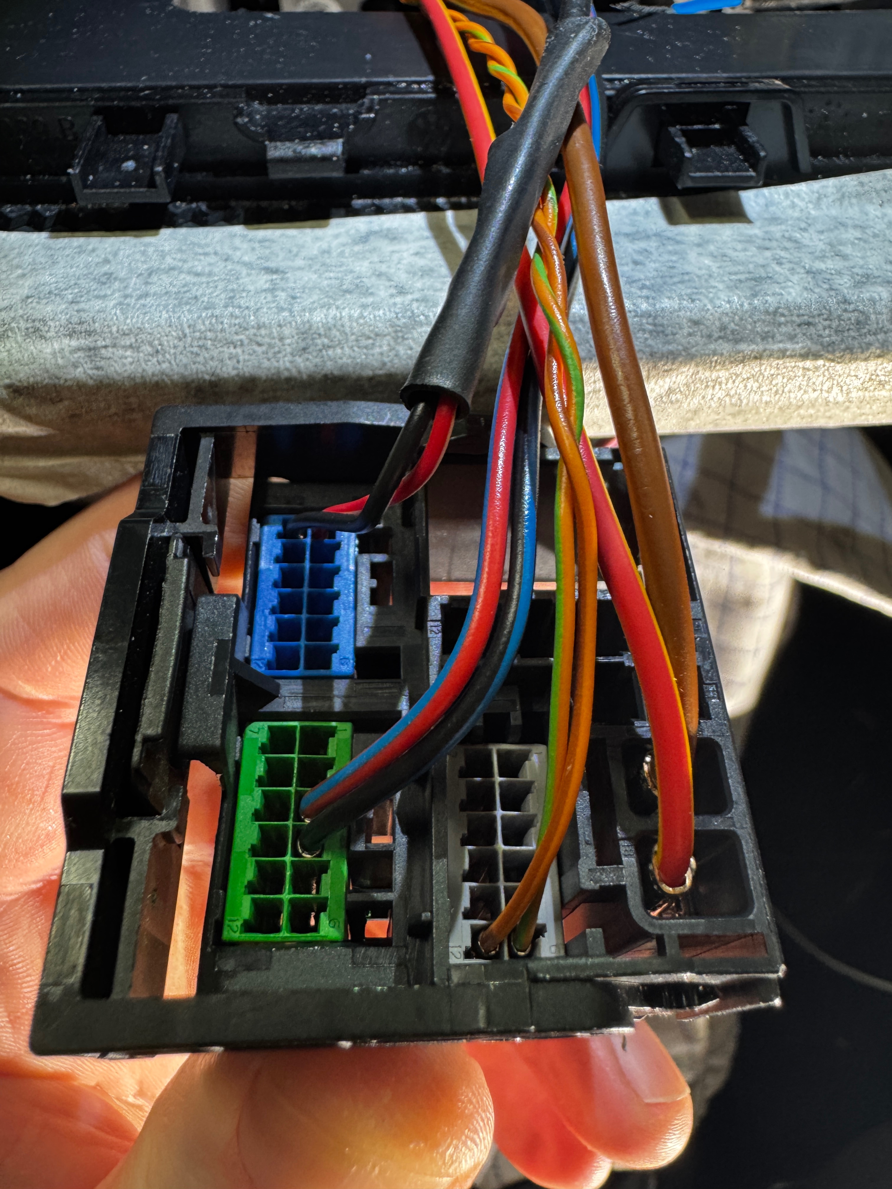

Halløj,
Jeg mangler en Remote ledning til ekstern forstærker i min UP, kan jeg bruge rød/blå? Er blå/sort ikke kl. 15?

Husker jeg ret, er pin 5 rød/blå beskrevet som 'motor antenne'. Hvis det er korrekt, kan du bruge det som remote-signal

Der kommer ikke + på blå/sort eller rød/blå
Savner et diagram eller oversigt over radio ?

Radioen er canbus styret dvs der kun konstant strøm til den, den får tænding via canbus.
De 2 ledninger i det lille blå stik er til mikrofonen, og dem i det grønne er til usb stikket.
Hvis du skal tilslutte noget forstærker så brug en hi/lo converter med remote output.

Yes I know, ja jeg har benyttet High input lavet mit eget ledningsnet men original filtape und alles, trukket 6mm fra batteri med egen sikring, der hvor der normalt sidder sikring hvis man har lydpakken (GTI) og benyttet original stel forbindelse
Mangler sådan set bare en kl. 15 til at tænde forstærken

Der er ingen USB

Men... den tror jeg du skal hente andetsteds. Som Watcher skriver - der er ikke en tændingsplus i quadlock stikket på radioen.
Bør forstærkeren ikke retteligt være et separat sikret kredsløb ? Dvs at du opretter en ny sikring i kassen som kører på KL15, og så trækker ledning derfra over til forstærker.
Det ville jeg umiddelbart mene ville være den rigtige måde at gøre det på.

Lillipissebil skrev:Der er ingen USB
Den sidder da ellers lige der på dit billede

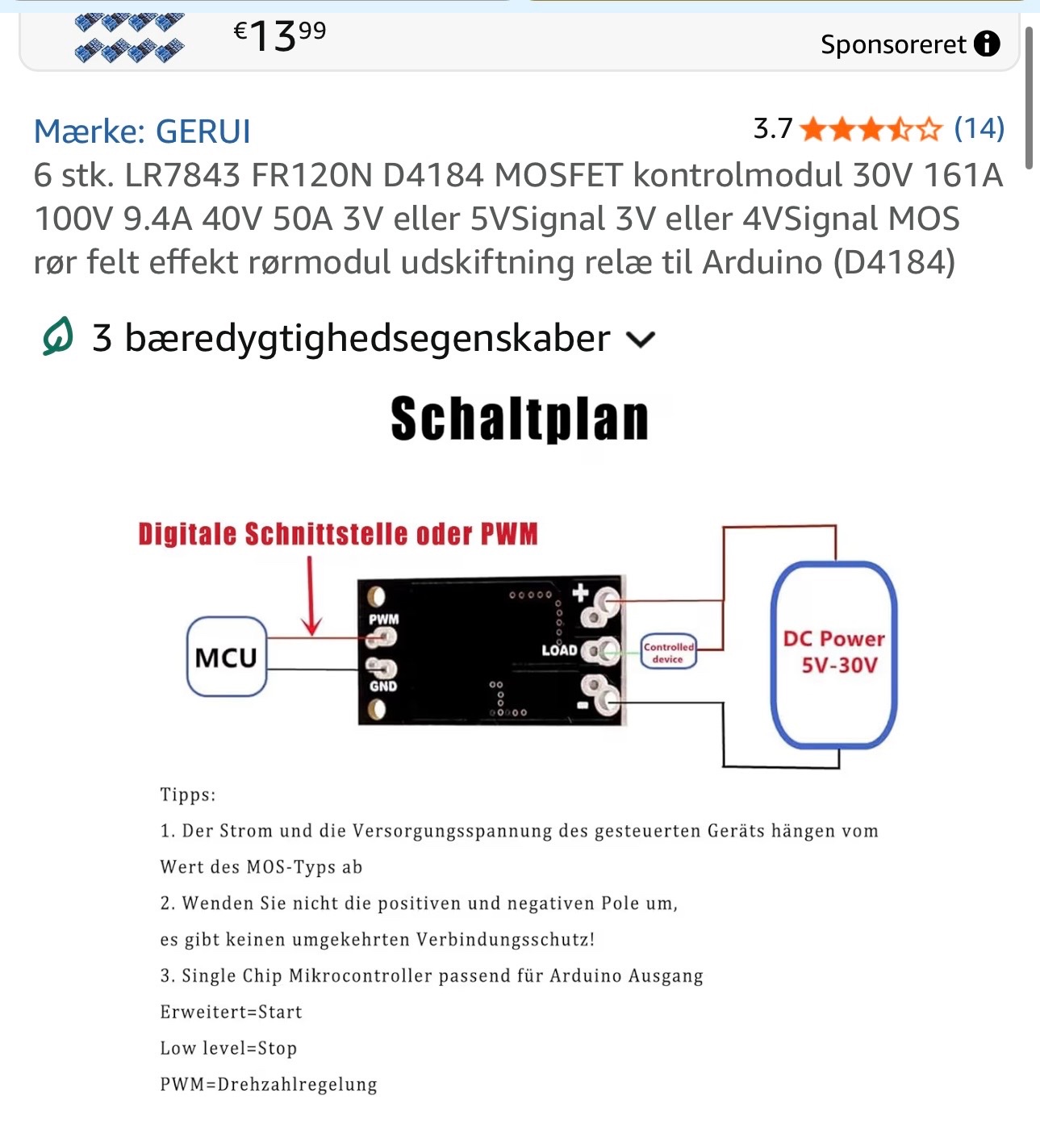

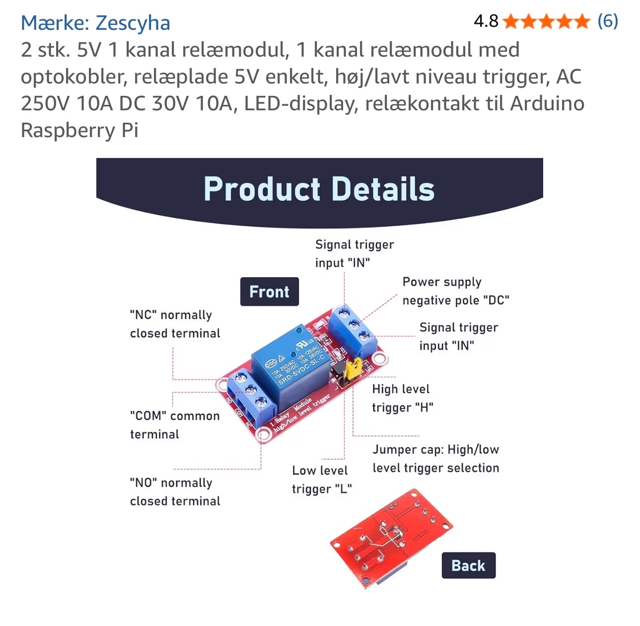

Jeg kommer i tanke om det usb stik det tænder når jeg åbner bilen, så er det bare en Mosfet modul på og så kan jeg tænde forstærker og fodlys

- IMG_3917.jpeg (228.46 KiB) Vist 863 gange
- IMG_3918.jpeg (259.48 KiB) Vist 863 gange
