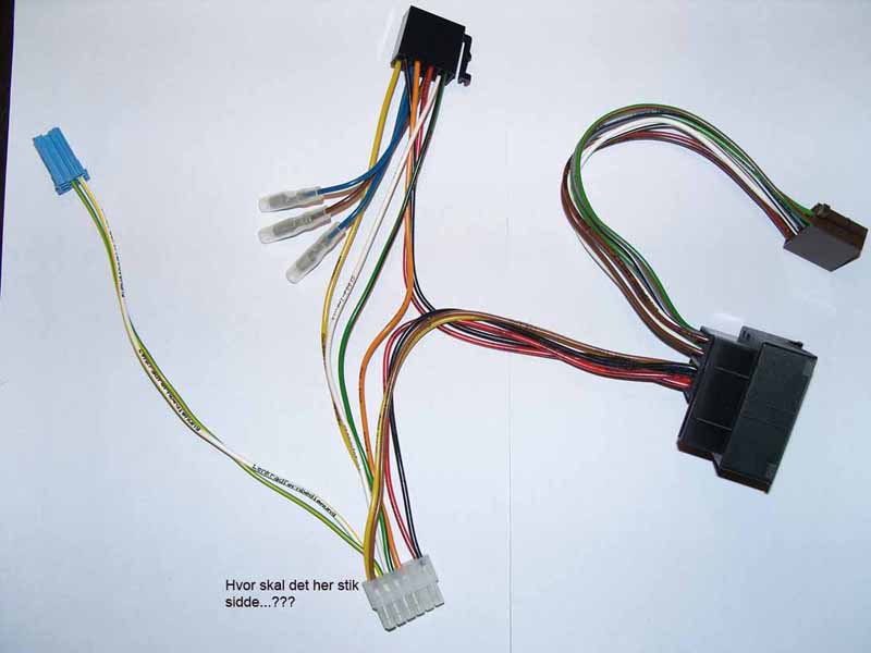

Har købt en Alpine radio til min Altea, og selvfølgelig et adaptorstik så jeg ikke skal klippe i ledningsnettet på bilen...
Men står HELT på bar bund... Hvis vi ser bort fra højttalerne er der 4 ledninger
+12v
Ground
Can high
Can Low
Der er logisk nok 12v mellem +12v og Ground, men... det er der både med og uden tænding, og både med og uden nøgle...???
De 2 CAN-ledninger ved jeg ikke, hvad skulle være til...???
Jeg ville jo umiddelbart mene at der burde være en ACC eller Memory...??? Eller er jeg helt åndssvag...?
Og på det adaptor-stik jeg har købt, går de 4 ledninger op i et hvidt stik og DERFRA kommer der så en Memory ud på en anden ledning der går til det stik som skal i radioen...???
Men hvor skal det hvide stik sættes i, så den kan lave den Memory...???
På forhånd, mange millioner tak...

Der er ikke ACC/tændingsplus i en ny bil, her kører tænd/sluk af radioen over CAN bussen.
Hvad er det for en adapter du har købt? Mon ikke det vide stik skal i noget intelligent boks værk der laver en tændingsplus til dig...

Jo, er jo også ret så sikker på at det hvide stik skal i er box et sted men please fortæl hvor den er...
Adaptoren er en AiV Art.-Nr.: 64 0751 - Seat / Skoda / VW

Jeg tror den skulle følge med dit kabelsæt.

Haha... Okay... Jamen, så skal den jo lige byttes... :P
