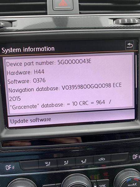

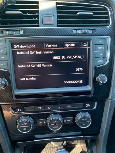

Hey VAG people.
Jeg har erhvervet mig en VW Golf GTE fra 2015 som desværre ingen instruktionsbog havde med (Tysk importeret)
Men nu har jeg stortset hele dagen undersøgt på nettet hvilken headunit jeg har mig?
Efter hvad jeg har kunne finde frem til så er det en MIB2 Discover Pro eller? - Aner intet om det! :roll:
Men er der mulighed for at opdatere softwaren på den, så man kan få Apple Carplay eller skal der ny HU til?
PFT
Re: Hvilken Headunit GOlf 7 GTE
Indlæg af Watcher » 18. jun 2022, 18:07
Det er discover pro mib1.
Ny headunit og ny usb port

Havde den været fra 2016 havde du kunnet (MIB2)
