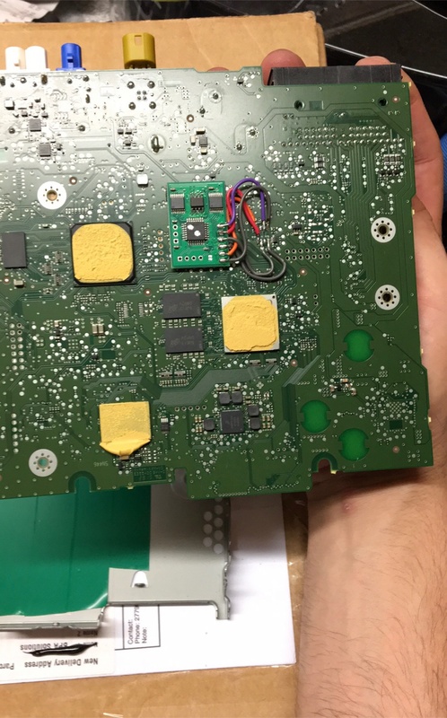

Min nabo har en VW Polo med Discover Media MIB2 (Se billede nedenfor)
Klokken kan ikke indstilles, når jeg går ind i MENU -> BIL -> Settings er der sprog, men der er ikke DATE & TIME. Klokken er bare 00:00, og så nogle gange springer den til 6:28. Er der nogen der ved hvad der er galt?

Jeg gætter på enheden er hacket og den chip der er sat i er brændt af
Jeg havde selv en Discovery Media i min gamle Polo og den begyndte også på der trick.

Men det er den hvis den skrive 06.28 i klokken.
Det er hurtigt og teste. Hvis du sætter den over i en anden - tilsvarende - bil spøger den ikke om kode hvilket den ville gøre hvis ikke den var hacket

Hvis man skiller anlægget helt af sidder der på bagsiden af bundkortet en lille printplade på ca 2x2 cm som jeg husker det.
Den ændre på de Can-bus signaler der sendes mellem bil og radio og gør at anlægget tror det ikke sidder i en bil og derfor ikke brokker sig over komponent beskyttelsen.
De første hacks benyttede sig af den metode. Efterfølgende kom hacket som en software-udgave. Det virkede meget bedre.

Tak for svar - Jeg vil høre om vi kan få smidt software på den i stedet, og fjerne printplade.

Det kan du godt - men der er som jeg husker det kun én eller to i Holland der kan og de ved godt hvad det skal koste

Kan man ikke skifte chippen?

Sikkert. Med det rigtige udstyr bør det vel være muligt
