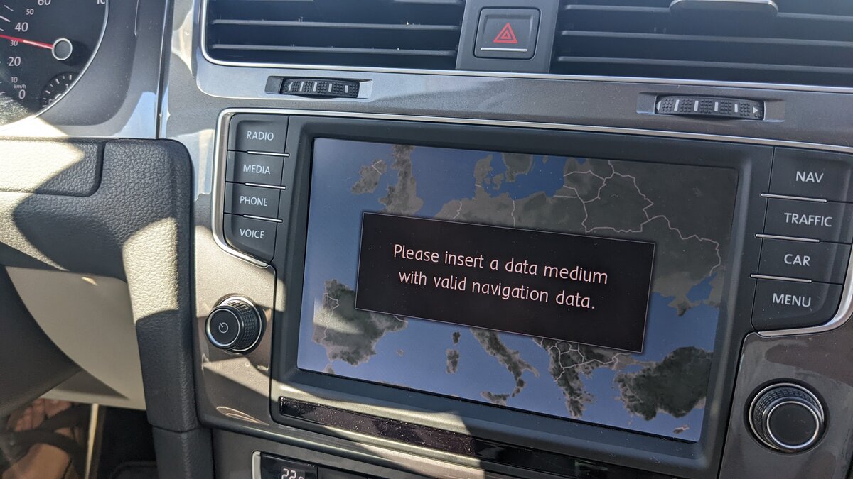

Hej.
Jeg har lidt problemer i min E-golf, med min navigation. For det meste virker det hele fint, men fra tid til anden virker navigationen ikke og jeg får en besked "Please insert a data medium with valid navigation data" på skærmen. Denne besked er så væk ved næste opstart, men hele systemet er nulstillet. Dvs. at radiostationer er nulstillet og den starter på AM, alle indstillinger og hjemmeadresse er slettet, lydprofil er nulstillet ovs.
Som jeg har forstået det er navigationen harddisk baseret, så det med at skulle have et SD-kort isat med kortdata, skulle ikke være aktuelt for denne version ?
Andre som har haft samme symptomer og evt en løsning på problemet?

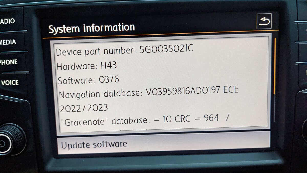

device nummer 5g003521c
Discover pro navigation fejler

Gammelt MIB1 anlæg der er ved at være træt.
Der er ingen billig løsning på dette - jeg har set de første 5-10 stykker. Ny brugt enhed (som efter noget tid kan risikere at have samme fejl) eller opgradere til MIB2.
Du får ikke lavet noget under 6-8k hos forhandlere.
Et alternativ kunne være at sætte en nyere Discovery Media i. Så får du også CarPlay. Enheden er lidt hurtigere men selve kortet ligger på et SD kort fremfor den interne harddisk. Den kan skaffes til en fornuftig pris

Så en træt harddisk er nok hovedårsagen til problemerne. Ærgeligt. Jeg må se hvad jeg kan finde af stumper.
