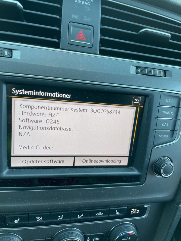

Hej.
Jeg har sådan en golf med navi i.
Den er holdt med at virke bare sådan pludselig.
Nogen som har nogle ider ??
Mvh Jakob.

Jeg er ikke inde i detaljerne omkring de nyere anlæg, men på de ældre betød den fejl fx død harddisk. Prøv at kontakte brugeren "kreativ" (holder til i Horsens) eller firmaet Cartrends (Rødovre). Løsningen er sandsynligvis en ny enhed.
