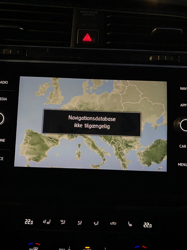

Discovery Media Navigationsdatabase ikke tilgængelig i min tiguan fra 2018.
Jeg har fået mig et problem med navi i bilen, da jeg startede til morgen kom der ikke gang i navi samt et par fejl på fx skiltegenkendelse ikke er tilgængelig p.t.
Har læst lidt herinde og kan se at det umiddelbart er en død enhed. Kan det være rigtigt efter 4 år?

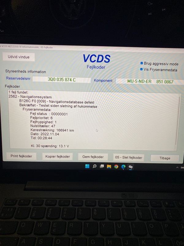

Jeg har prøvet at tage batteriet fra men det hjalp ikke, det skabte bare 15 andre fejl som jeg har fået slettet, har kun fejlen på skiltegenkendelsen tilbage som jeg ikke kan få til at virke igen og som sagt navi.
Navi’en har før ikke ville starte op ved start men efter en stop/start af bilen har det virket. Denne gang skal der åbenbart mere til, er der en der kender til problemet og kan fortælle mig hvad jeg evt. kan gøre?

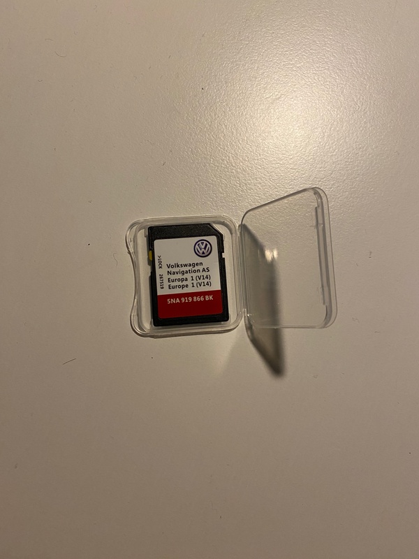

Har du prøvet med andet SD kort?
(Skal være originalt hvis ikke enheden er hacket)

Nej det havde jeg ikke, var lige ude og finde det gamle kort. Satte det i og bom det virkede. Jeg troede det var et originalt kort det jeg har kørt med de sidste 8-9md for det har virket. Men det går nok med et kort fra 18 indtil videre. Tak for det
Så skal jeg bare op og have kigget på skiltegenkendelsen, vw værkstedet tænkte at det måske var en opdatering der skulle til

Ellers kig forbi Roskilde så kan vi ene flashe til nyeste software.
Så kan du også få 60 sekunders Lane assist hvos ikke du allerede har det
