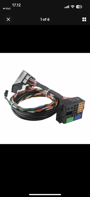

Har nu monteret det modul 7P6035730
Og kodet det i 19. Men får fejlen
9455635 no mic
Open circuit
Er der andet jeg skal kode?
Samt brugt dette kabel fra ebay
- So What Speed Shop! -
VW bobbel 1958 - Golf Cabriolet 1990(solgt)- Mercedes SLK R172 2013(totalt skadet) - Mercedes w205 Cab Solgt - Porsche Macan 2018
Re: RNS-315 u/ Bluetooth ?
Indlæg af HansH » 5. feb 2023, 17:18
En af ledningerne i den klump du har på billedet, skal jo trækkes op gennem passagersidens dørstolpe og hen over loftet til loftslampen, hvor der skal sidde en mikrofon.
Har du monteret den mikrofon og trukket ledning derop ?
Indlæg af HansH » 5. feb 2023, 17:53
Okay.
Men virker det ? Har du prøvet at foretage et opkald og se om mikrofonen får fat i din lyd ?
For i så fald ville jeg se stort på den fejl den sætter der..
Indlæg af Watcher » 5. feb 2023, 18:52
Prøv at byt om på plus/minus i stikket.
Ellers kan det være defekt modul
Indlæg af vwbattle » 5. feb 2023, 19:13
Tjek. Det tænkte jeg faktisk også godt på. Det kan jeg vel bare gøre oppe i loftslampen? Så jeg slipper for at pakke alle ledninger ud igen bag Unit :)
Måske de Kina kabler går lidt for hurtigt :mrgreen:
Indlæg af vwbattle » 5. feb 2023, 20:57
Ah kan problemet være fordi det adaptor kabel er til rns510? Og jeg bruger det til en rns315?
Kan se der findes en anden type med 2 hvide stik. Er det dette man skal bruge så?
Indlæg af vwbattle » 6. feb 2023, 13:52
Damn lige byttet rundt. Ingen ændring. Er det så boksen jeg har købt hos hugger som er død? 😲
Indlæg af vwbattle » 7. feb 2023, 09:48
vwbattle skrev:
6. feb 2023, 13:52
skal jeg mon have fat i dette kabel istedet?
Indlæg af vwbattle » 25. feb 2023, 20:29
Det var det forkerte kabel jeg fik bestilt fra eBay.
Så med nyt kabel så virker det perfekt.
