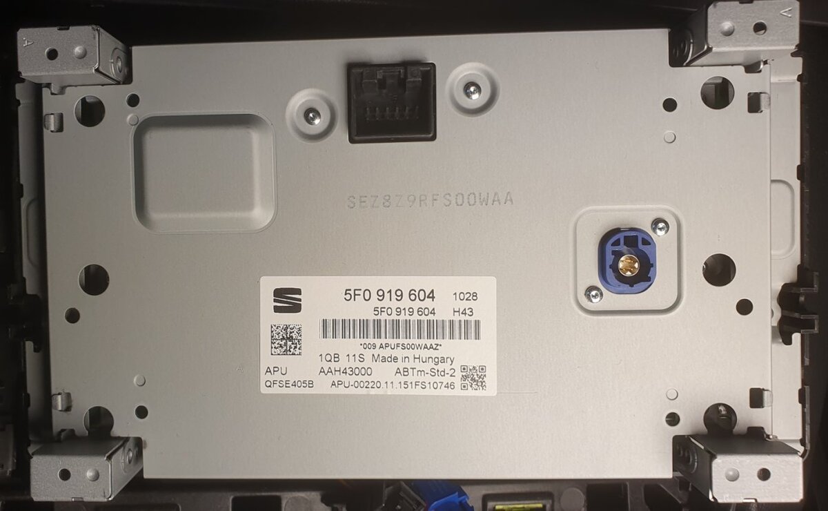

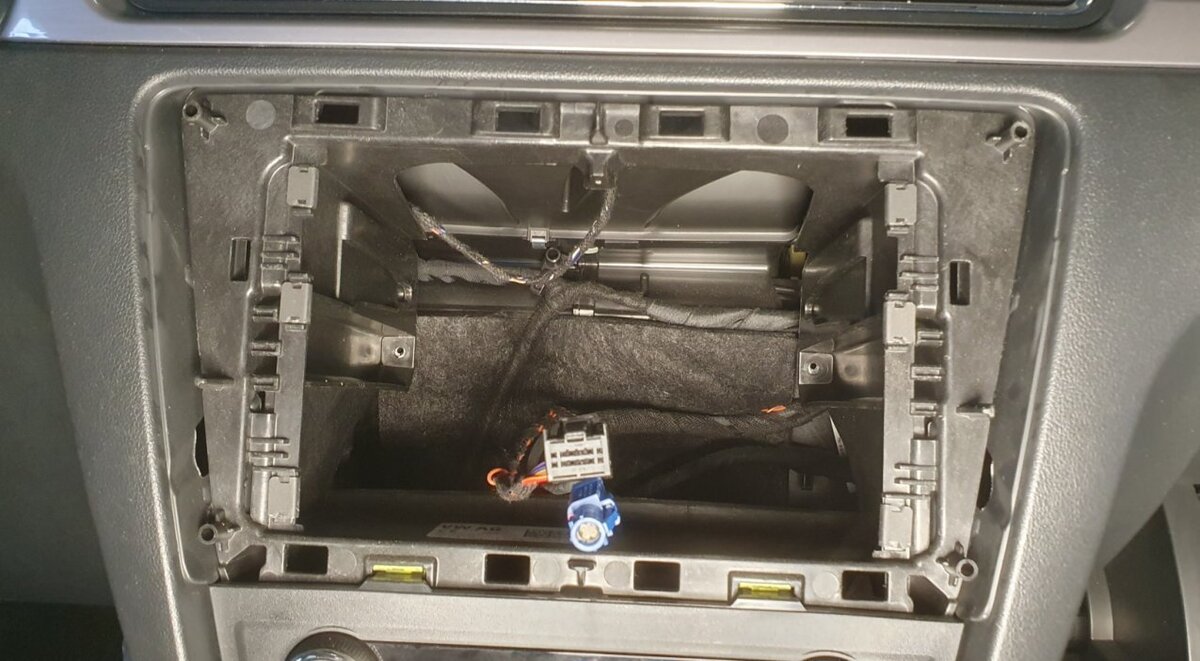

Jeg prøver at finde ud af hvilke kabler jeg skal have med til min nye Kina Android head unit, så jeg har taget skærmen ud af midterkonsollen, det gik nemt, men der er kun to små stik bag på den. Så kom jeg i tanke om at nogen havde nævnt et noget er i handskerummet sammen med CD spilleren, men hvordan pokker kommer man ind til de stik der bag på.

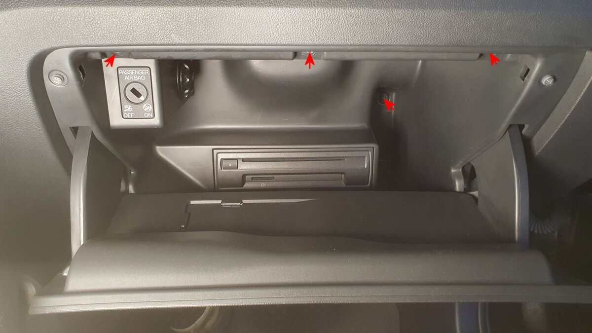

Jeg har tage fire skruer ud af handskerummet tre for oven i fronten og en bagest til højre for CD spilleren og handskerummet kan bevæges lidt, men vil på ingen måde ud. (sidste billede)
Problemet er løst, der var to skruer helt ned i bunden på undersiden og så var der en ovre ved døren ind fra siden.

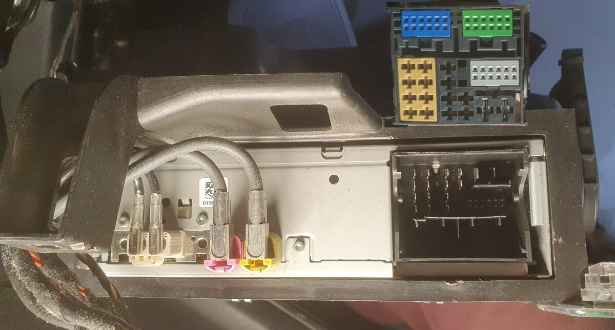

Hvis andre med samme bil har behov for at sende billede af stik til head unit leverandøren så er det sidste billede sådan som mit ser ud bag på CD spilleren,
