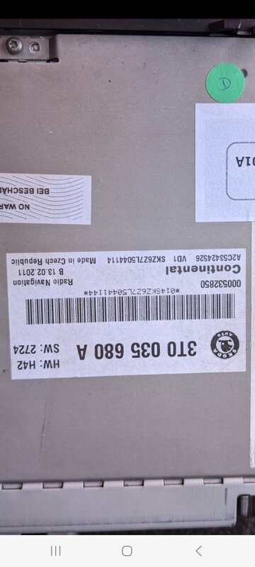

Kan det være koden, den på billedet?
Der står SW:2724

Ja det ville være en god tyverisikring hvis de printer pinkoden på anlægget
SW: = softwaren som radio er født med

Man kan få udlæst koden hos skoda såfremt den ik er stjålet eller klonet. Ellers ka jeg lave en ny kode i rødovre
