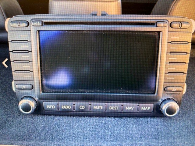

på tænker mig at købe en navi ( 1T0035194D ) til min Golf 5 2004 AW64228.
der er ikke nogle kode til den.
kan den skaffet

Du kan spørge Cartrends.dk om de kan udlæse den eller generere en ny. Men det er godt nok en gammel enhed, den der.

ved du måske hvad det siste bugstav betyder
Den jeg har se på har D noget har F
En CX

A/B/C etc. er "revisionen", som jeg forstår det. Så en 123456A er ældre end en 123456B. I nogle tilfælde, hvis det er fx en BCM, kan det også have betydning for hvilke funktioner komponenten har (fx udgang til tågelygter eller ikke), men med en radio/navi er det nok bare alderen.

Hvis det skal være helt uden om de officielle kanaler (VAG-forhandler), kan sikkerhdskoden på sådan en MFD2 kun genskabes udfra et EEProm dump.
Det betyder skille ad indtil adgang til EEprom er tilgængelig, det korrekte HW til udlæse, det korrekte SW til at læse koden fra EEprom-dumpet. EEprommen er en overflademonteret komponent.
Det er kun økonomisk forsvarligt hvis MFD'en er gratis.
