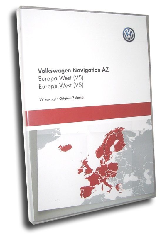

Ifølge diverse fora har INGEN endnu med held brudt krypteringen. Det er kun en vej: at betale ca. 199€ for et originalt V5 kort. Et brugt fra Ebay er værdiløst!
Og som sagt - det virker kun til EN enhed.
- www.jpg (40.35 KiB) Vist 4114 gange
