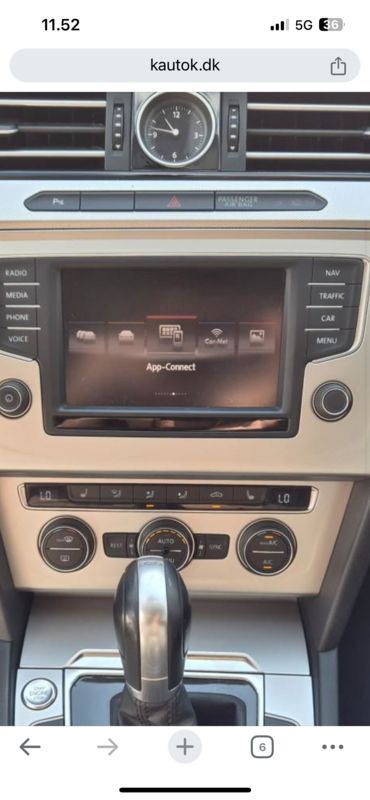

Min volumen knap reagerer ikke som den skal. Når jeg vil skrue op, skruer den hver anden gang ned i stedet.
Umiddelbart SKAL det være original part, som bruges.
Jeg er bosiddende i Nordjylland men kender kun til Firma i Rødovre, som kan hjælpe med skift og kodning. Jeg er ikke interesseret i at købe nyt display, men brugt.
Kan I komme med forslag/råd/erfaring så jeg kan beslutte mig for hvilken løsning jeg skal gå med?

Jeg har haft samme fejl på min A6. Hev volumenknappen af, smurte med WD40 og motionerede akslen. Løste problemet. Det er nu 3 år siden.
Inspireret af denne:
https://www.youtube.com/watch?v=vpUfX3t2sSk
