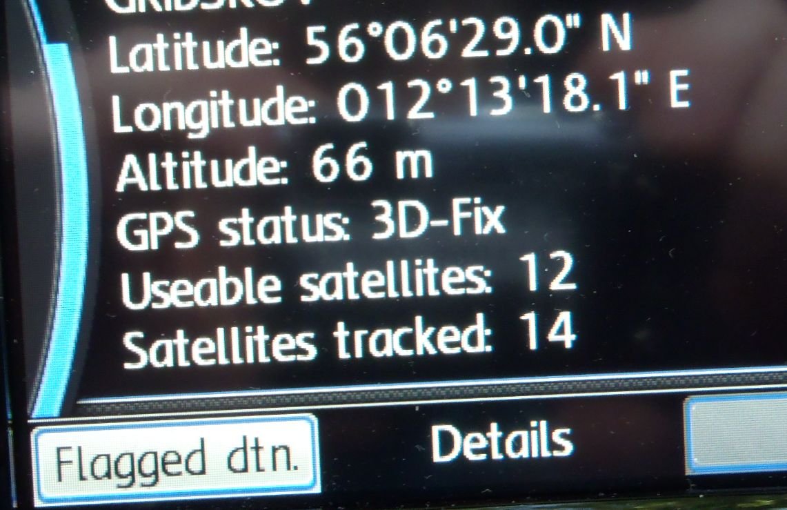

Gå ind i menuen og se hvor mange satellitter den har "fat i".
Det bør være 11 - 12 på en god dag og 5 - 6 på en dårlig.
Fotoet stammer fra min tidligere G6 der havde en original antenne. De billige kina-antenner fanger normalt lige så mange - så længe de virker.
