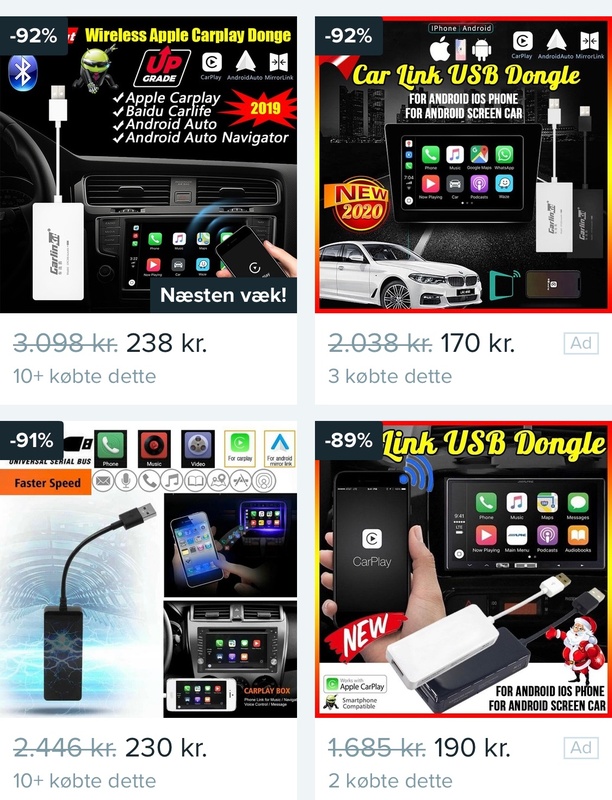

Re: Apple CarPlay Trådløst
Det koster 2-300kr. på Wish for det samme
Det skulle virke ganske glimrende
Har du prøvet, eller kender en der har?Nicklas123456 skrev: ↑13. nov 2019, 21:42Det koster 2-300kr. på Wish for det samme
Det skulle virke ganske glimrende![]()
Ifølge de danske beskrivelser, så skulle dem fra WISH virke ganske fint
Jeg bruger ikke Apple Carplay, nok fordi det har været med kabel, indtil nu hvertfald
Så måske jeg skulle købe en og se om det ikke virker

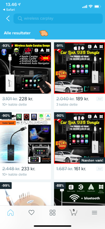

Har bare kigget på de 2 første der kom frem da jeg skrev wireless carplayperw skrev: ↑14. nov 2019, 11:31Hvad er det for en du ser på?Nicklas123456 skrev: ↑14. nov 2019, 11:24Ifølge de danske beskrivelser, så skulle dem fra WISH virke ganske fint
De første 2 jeg får frem, er begge kun til Android radio og det mener jeg ikke at VW/Audi/Seat/Skoda er.Nicklas123456 skrev: ↑14. nov 2019, 12:47Har bare kigget på de 2 første der kom frem da jeg skrev wireless carplayperw skrev: ↑14. nov 2019, 11:31Hvad er det for en du ser på?Nicklas123456 skrev: ↑14. nov 2019, 11:24Ifølge de danske beskrivelser, så skulle dem fra WISH virke ganske fint
Så måske jeg skulle købe en og se om det ikke virker![]()
Og hvis du kigger på kundeanmeldelserne så er virker det for den første, men ikke for de 2 andre. Den ene er så en der har BMW:
Altså de først her er både Android og Appleperw skrev: ↑14. nov 2019, 13:23De første 2 jeg får frem, er begge kun til Android radio og det mener jeg ikke at VW/Audi/Seat/Skoda er.Nicklas123456 skrev: ↑14. nov 2019, 12:47Har bare kigget på de 2 første der kom frem da jeg skrev wireless carplay
https://www.wish.com/search/wireless%20 ... position=0
Ja på din telefon.
Men de virker kun, hvis radioen i din bil kører Android. For at en "smart-radio" skal virke, skal den have et Operativ system. Det er en form for en computer. Nogle billige kina radioer kører på Android, lige som du i dag også kan købe TV der kører Android til at styre TV'et med. De originale radioer fra VW bruger så vidt jeg ved ikke Android til deres radioer. Så derfor vil den ikke virke.
De skriver også ved deres produkt:
Note:
1. The original car screen is not supported, as this product is only suitable for Android 4.4.2 and above.
perw
