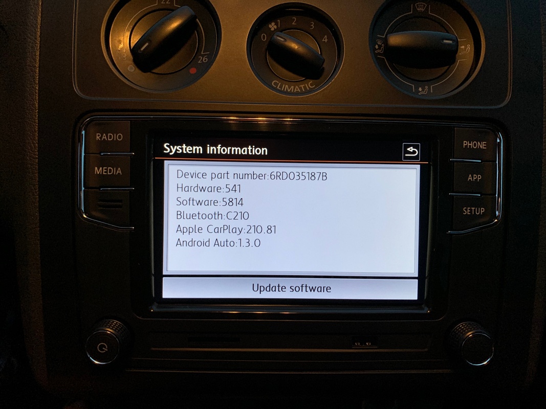

Den RCD360 jeg har købt ser sådan ud under system information. Det ser ud til den godt kan opdateres?

Jeg er ikke bekendt med hvilken radio der sidder i den. Hvis det er den hvor Volume og vælge knoben er under trimmet, så har jeg set RCD330 modeller tilpasset dette også, men hvordan og hvorledes er ikke lige noget jeg ved noget om
Uhm ja kunne godt se sådan ud fra hardware, tænker dog SW tallet ser ualmindeligt højt ud. Mener kun de er nået til SW 5532 når man kigger på RCD330plus.com, så du kan evt. spørge derinde hvor de helt sikkert kan svare på om det kan lade sig gøre eller ej. Det er i hvert fald der inde fra jeg har det meste af min viden.
