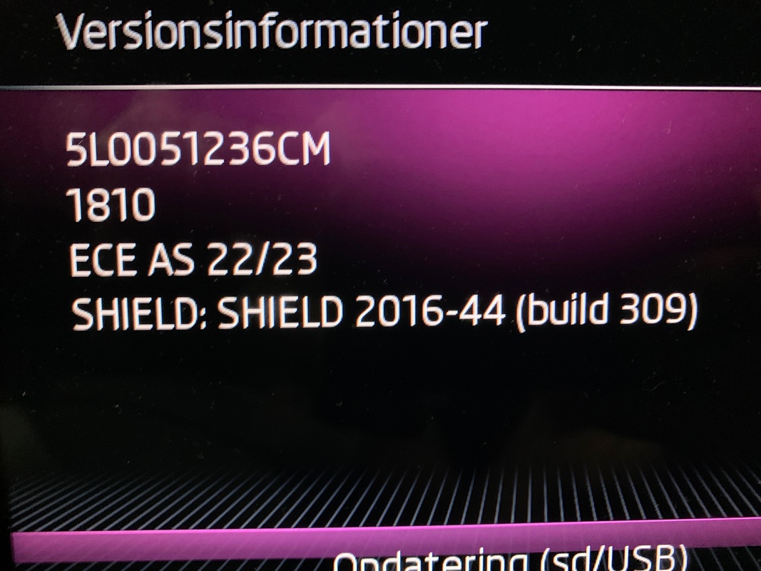

Forrige kort kunne heller ikke være på et 16 gb kort. Problemet er lidt at Skoda nogle gange er bagud med kortene de oplader.
Jeg købte for 1,5 år siden et af de billige kort på eBay og det har virket lige siden.
Du kan også vælge at pakke filen ud på din pc og så slette alle andre sprog end dansk og engelsk, så skulle de seneste kort man kan downloade også lige være på et 16 gb kort (efte hvad jeg har læst).
Når du få opdateringen i så check at du virkelig har seneste kort 1810 22/23

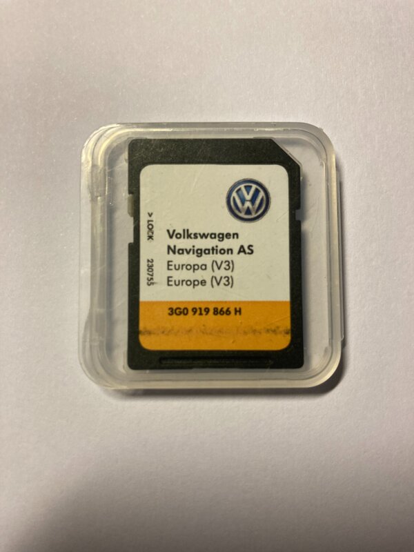

Genopliver lige denne.
Gør det nogen forskel om man køber et Skoda SD kort fremfor et VW SD kort? Skal bruge til min Passat, men Skoda er billigere, vil bare gerne undgå Skoda logoer når det nu sidder i en VW.

Jeg har dette til at ligge i skuffen som jeg gerne vil af med men jeg ved ikke hvor mange GB det har.
Det er helt sikkert kun 16 GB, eller mindre.
